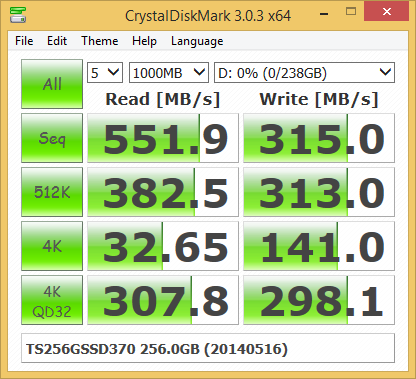

silicon power это компания производящая ссд, Silicon Motion SM2246EN - контроллер в 370м, не умеет кое чего делать, но скоростные показатели в норме, отлично работает с ТРИМ, не самый дешевый, но и далеко не самый слабый. Реальных минусов не вижу. Это вам не кингстон v300 обсирать
Добавлено через 2 минуты 36 секунд:
На том же 3dnews, где его осудили:
Добавлено через 4 минуты 6 секунд:
Контроллер бюджетный, не умеет шифровать, защищать данные, но оно надо в домашнем ПК? Главное что скорости в порядке, а благодаря 20nm Micron MLC еще и ресурс, на этом я свою писанину относительно 370го заканчиваю.

угу, не микрон , тошиба DP58G5LAPA 4 чипа
уже подсмотрел
