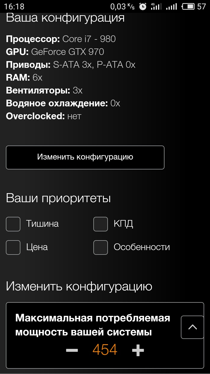

Здравствуйте, конфа w3550+12gb оперативы+gtx950 нужен тихий бп, для работы 24/7, проц будет заменен в дальнейшем на w3680, видик на печ970, оперы будет 24гб, бюджет до 1500грн. Посоветуйте что-то годное, пожалуйста.

По калькулятору БП, там 450 Ват в піку виходить, без розгону. Все-таки 350 Ват малувато буде :)
