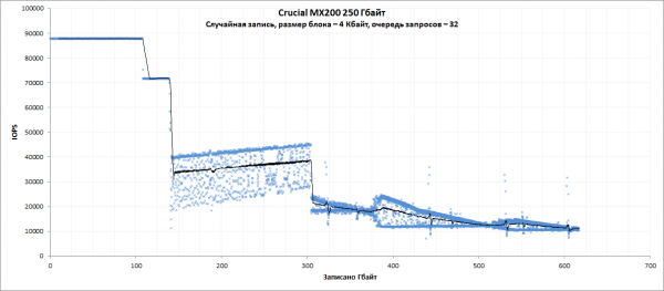

SLC это хорошо, но не все так однозначно с MX 200 (версия на 250 гб ) имеет особую работу контролера * условно 3-ри режима
за счет чего теряет в стабильности - скоростных характеристик (если сравнивать с "марвелами" + MLC и "самсунгом" даже "эво" )
Travel
Немного не правильно сказано.Sergey771: за счет чего теряет в стабильности - скоростных характеристик
В линейности скоростных характеристик. Со стабильностью там все ок.
Скажем так. В режиме СЛЦ кеша, она дрючит по полной. В обычном МЛЦ режиме она как обычный МХ 128 или 512ГБ - довольно скоростной, надежный накопитель.
Но ведь СЛЦ работает до 95% заполнения ссд!!! По сути СЛЦ кеширование будет стандартным режимом работы для подавляющего большинства системных ссд.
З.Ы. А какой третий режим?
Sergey771
- Звідки: Днепр
Travel
почитай http://www.overclockers.ru/lab/69488_9/ ... ion-4.html
в СЛЦ он стабильно пишет только 11-12 Гбайт *при непрерывной, а при случайной мелкими блоками 17 Гбайт

упаковка контроллером того что было записано в SLC-режиме * работает когда контролер переходит в режим работы MLCTravel:
Travel
http://www.3dnews.ru/912547" target="_blankЕсли же говорить более конкретно, то Crucial MX200 в рамках DWA стремится использовать в SLC-режиме всю доступную свободную память. В основной же MLC-режим, который позволяет хранить вдвое больше информации, память переводится лишь по мере необходимости. При этом Crucial обещает, что DWA может работать при любом количестве свободного места на накопителе, полностью отключаясь лишь тогда, когда данными забивается более 95 процентов массива MLC-памяти.

ты читаешь но не вникаешь
от туда же цитата:
от туда же цитата:
- спойлер
- У 250-гигабайтной модели высокая производительность наблюдается лишь до тех пор, пока на накопитель не будет перенесено порядка 108 Гбайт данных. До этого момента память накопителя работает в SLC-режиме, за счёт чего и достигается примерно такая же скорость записи, как у Crucial MX200 500 Гбайт. Затем ввиду приближения конца пула свободных страниц флеш-памяти накопитель начинает записывать данные уже в MLC-режиме, снижая скорость с 88 до 71 тысячи IOPS. Параллельно с этим контроллер приступает к уплотнению уже сохранённых в флеш-памяти в SLC-режиме данных. Но для того, чтобы в дополнение к продолжающейся записи новых данных в том же темпе переключать режимы памяти, переписывать уже имеющуюся информацию из SLC в MLC и готовить освобождающиеся за счёт этого ячейки, мощности контроллера уже не хватает. Поэтому после того, как SSD оказывается заполнен примерно на 140 Гбайт, быстродействие начинает ограничиваться именно скоростью перевода уже израсходованной памяти из SLC- в MLC-режим. Результатом этого является ещё одна ступенька на графике со снижением средних показателей до примерно 32 тысяч IOPS.

Под СЛЦ ссд хочет забить весь объем. По сути в новом ссд так и есть - сплошной чистый СЛЦ "трек" до 95%
После заполнения, сборка мусора очищает его на 10 ГБ вперед и соотв идет кеширование на этом пространстве. Потом снова очистка 10ГБ и пошло дальше.
В итоге переходы режимов будут заметны только если надо будет фигачить что то больше 10ГБ.
Ведь заполнив например 8ГБ и обождав, сборщик мусора сможет вновь расчистить 10ГБ.
Получается как я и говорил для обычной работы свободняк под СЛЦ будет всегда! (вплоть до 95% объема)

нет , по сути получается - отсутствие стабильных скоростных характеристик и печаль при отсутствии "трим"
P/S: СЛЦ это была вынужденная мера, чтобы по характеристикам обойти предыдущее поколение на тех же потрохах (в версиях больших объемов контролеры не работают в DWA )
