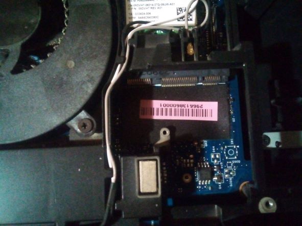

yradom
Підскажіть що в цей розєм підключається
Вкладення
