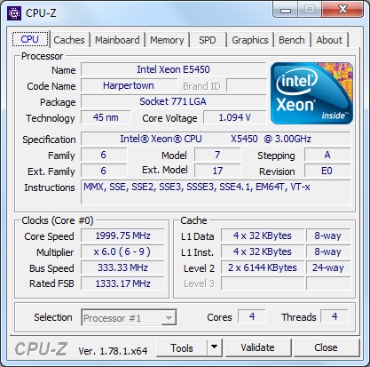

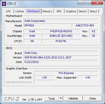

smookey
Сообщение
Всем привет. Такая проблема: обновление микрокода биос.
Железо такое:
мать Intel DP45SG
Версия BIOS SGP4510H.86A.0125.2010.0121.1927
Тип ЦП QuadCore Intel Xeon X5450, 3000 MHz
Версия CPUID 0001067Ah
Версия обновления микрокода A07h
Процессор заработал без проблем. Решил сделать обновление микрокода проца в биосе по этой инструкции http://webcache.googleusercontent.com/s ... codes.html
из файла microcode.dat достал три bin файла на проц
cpu0001067a_plat000000a0_ver00000a0b_date20100928.bin
cpu0001067a_plat00000011_ver00000a0b_date20100928.bin
cpu0001067a_plat00000044_ver00000a0b_date20100928.bin
через прогу PhoenixTool окрыл биос с расширением BIO. после открытия, создался файл с расширением BIOS. Открыл полученный файл HEX редактором, в файле пятый бит овечающий за ревизию равен 01, а скачанные файлы для проца 0b т.е. имеет смысл обновить. последовательность 7a 06 01 00, начиная с байта 0C, это и есть микрокод для моего проца.
так вот вопрос: в файле биос последовательность 7a 06 01 00, начиная с байта 0C встречается в двух местах. как правильно обновить микрокод? может кто-то с форума сделает?
вложу файлы на проц, а биос можно скачать тут https://downloadcenter.intel.com/downlo ... 4510H-86A-
PhoenixTool качал с ЕХ
CPU.rar
(9.47 КБ)

smookey
Сообщение
для начала повторюсь - проц заработал сразу. мне нужно чтоб заработали все инструкции.
модифицированного биоса не нашел, попытался сделать сам.
биос этой платы находится в контейнере EFI. при помощи PhoenixTool распаковываю сам биос. в самых "больших" файлах (их 4шт), при помощи MMTool_4.50 удаляю микрокод для моего процессора и добавляю вот этот cpu0001067a_plat00000011_ver00000a0b_date20100928.bin. собираю биос обратно. кидаю на флешку, но процесс прошивки даже не начинается. даю команду IFLASH2.EXE и далее следует перезагрузка, с небольшой задержкой. шил через дос. куда копать?
smookey
Сообщение
всё. плата Intel DP45SG поборота по этой статье http://ideafix.name/?p=2596
DP45SG SSE4.1 VT-x
DP45SG SSE4.1 VT-x
