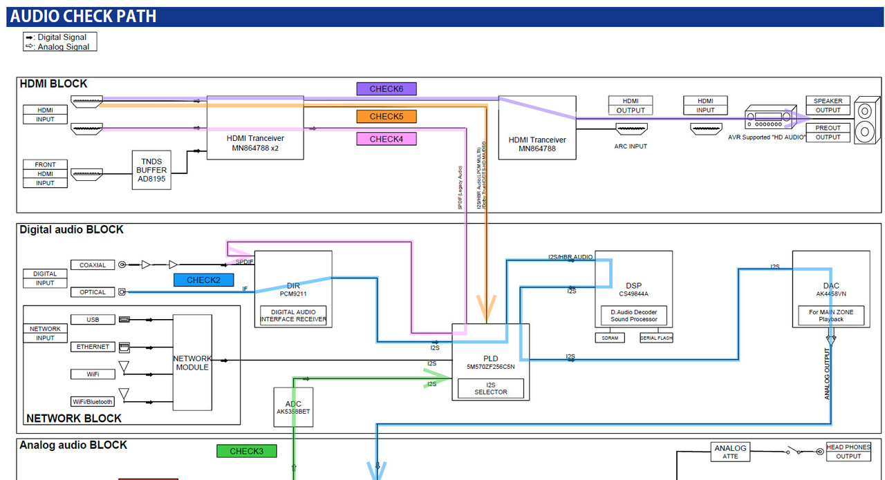

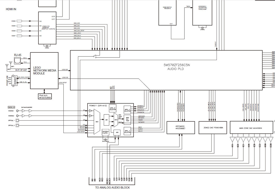

MSiAventador
- Откуда: Гонолула
Справа в тому що АВ-ресивер підбирався заради якісного багатоканального аналогового входу 5.1/7.1.feson: ↑ 21.10.2025 00:39 На вказаному відео - просто чути як АК4458 програє по ВЧ більш новому та дзвінячому ES9016.
Все ж таки цапи за 20 років мали деякий розвиток.
Маранц з атмосом звучить поганіше з за дуже старого цапа.....![]()
Технології 3Д звуку треба порівнювати на однакових цапах.
Отправлено спустя 3 минуты 48 секунд:
Доречі АК4493 - звук також недалеко пішов від 4458........![]()
І ситуація на ринку така що:
1) Дуже-дуже складно просто знайти сучасний АВшник з багатоканальним аналоговим входом 5.1 . Всі ліплять виключно HDMI.
2) Якість цього входу страждає по якості крім, як я з,ясував , у Маранців. Тобто до $5000 нема альтернативи по якості багатоканального аналогового входу 5.1 ніж Маранц.
3) Ті ЦАПи що ставили в АВшники може і нові але стирильні чи не цікаві. І тут Маранц був ЄДИНИЙ на АКМ.
4) АВшники в класі Д я не розглядав, бо маю таку Ямаху. Тобто брав клас А/В.
От і вийшло що даний АТМОС для мене як затятого гравця на багатоканальці виявився безальтернативним : 5012 або 5013 Марантц. На 5014/5015 вже пійшли виключно HDMI входи.

MSiAventador
- Откуда: Гонолула
Ось як це влаштованоZ440_User: ↑ 21.10.2025 11:10 Тому порівнювати ресивер де ДСП обробив всю отриману від ПК інформацію та викатив її на свої ЦАПи, які вже аналог відправили далі по схемі, та суто ЦАП АКМ - трошки не коректно. ЦАП не працює з АТМОСом, він працює з тим що отримав від DSP (апаратним чи софтовим - в залежності від обладнання).
Z440_User
- Откуда: Кривий Ріг
MSiAventador
Яка комутація була з АЕ-5? Вихід по аналогу на аналог ресивера? Чи цифра?
Яка комутація була між ПК та Маранцом? HDMI?
