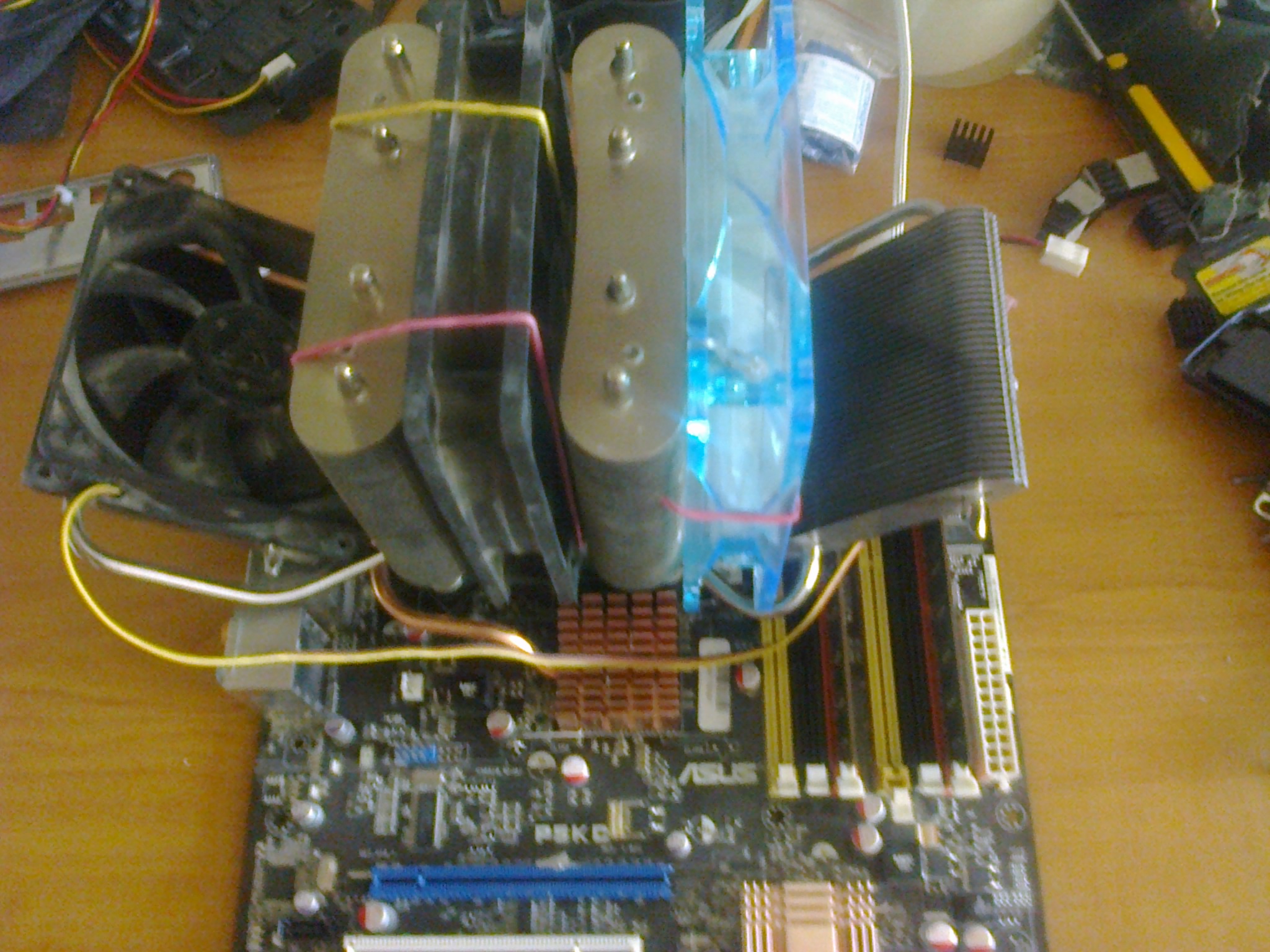

Как сказал один тип с оверов.ру, что 5460 способен на 4600-4700, а 5470 ещё выше. Главное плату подавай и более и менее низковидовый проц.
Температуры кончено были высокие. 1.48v на процессоре в нагрузке. Но думаю топ куллер справился бы. Другой вопрос, что а справились бы радиаторы на северном мосту и vrm на средних оборотах вентиляторов... Только всё на максимальных оборотах всё крутилось: и 2 120мм на процессорном куллере и два куллера 60 и 92мм на vrm-север

Так а чё там у вас по температурам было? И какое охлаждение стояло?

den2451984
вентиляторы выкручены на максимум + в комнате было не больше 22 градусов. Сначала стоял TS 120 BW rev.A. Потом СM v8 c ёма-ё колхозом. Потом опять вернул спирит на место, так как почти не было разницы
