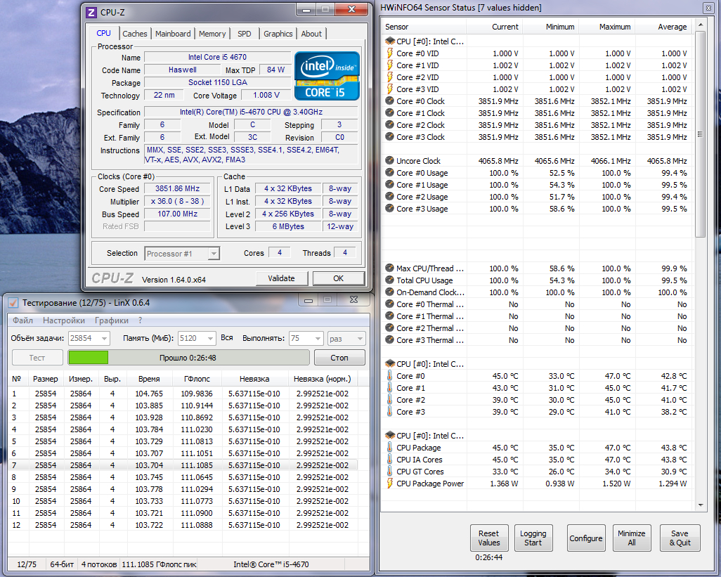

Спасибо за скрины и проделанную работу, темпа конечно интересная после вашего скальпированияgehka3:A55555
Ваш 4670Выше уже его не разогнать, с напряжениями можно ещё поиграться (и на VRM занизить до 1.5в, ещё ниже температуры будут), в пассив под башню
- спойлер
А VID процессора не смотрели?
Prescott
- Откуда: Dnipro
A55555
так выше ж написано, присмотритесь к скрину
gehka3
Катярко
- Откуда: Днепр
A55555
ВИД у хасвелла в привычном нам понимании - это автонапряжение, интелл и здесь свинью подсунул. Ваш хочет на моей системе 1.1в для частот со скрина
То что на скрине вверху (Core VID) - это вручную выставленное напряжение, сколько поставите - столько и покажет

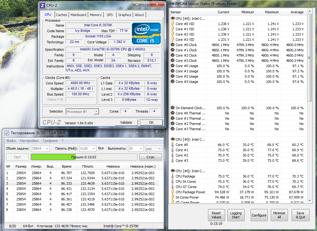

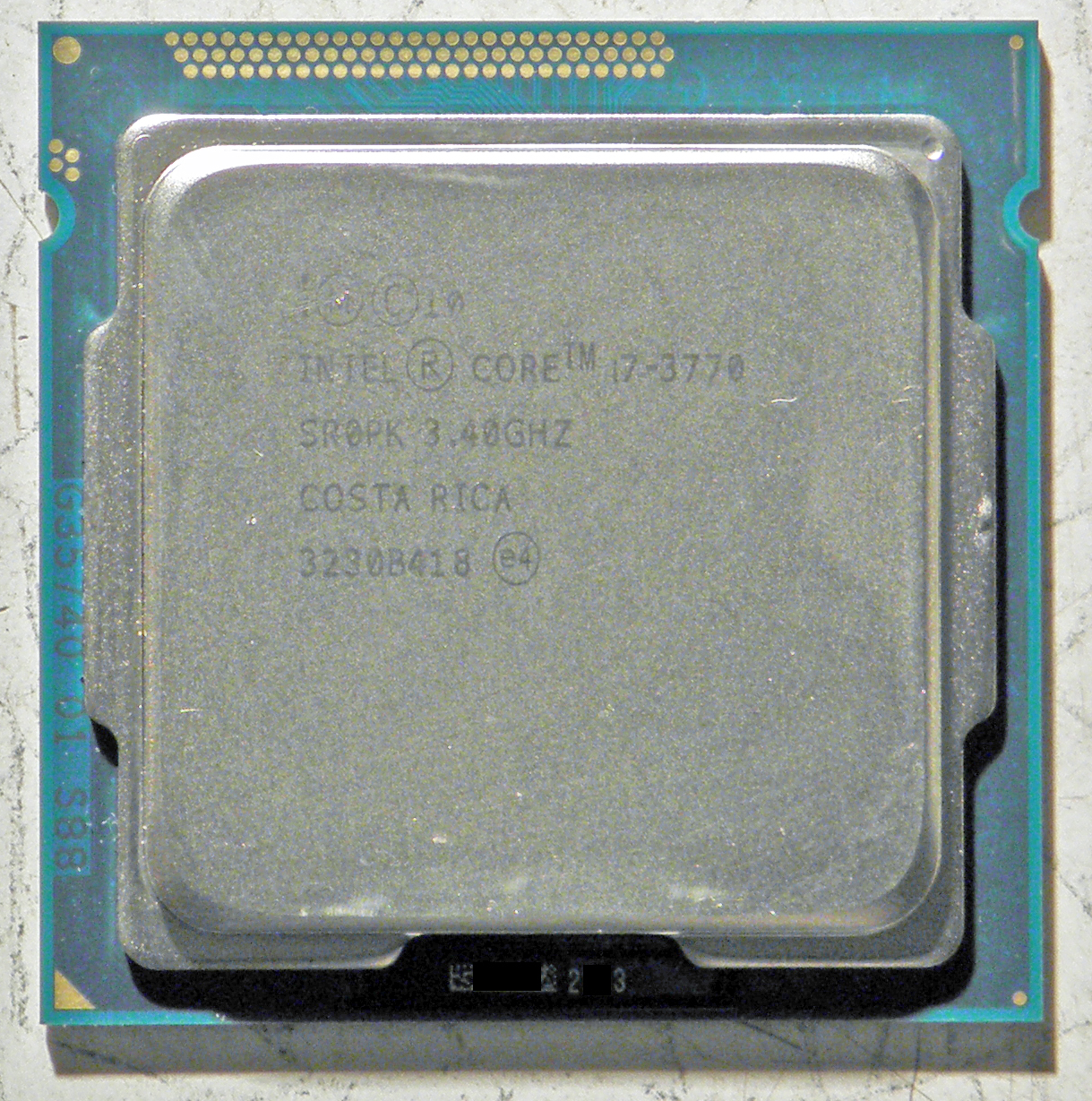

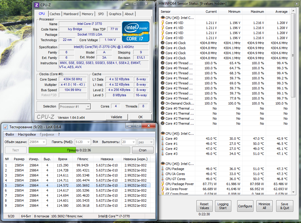

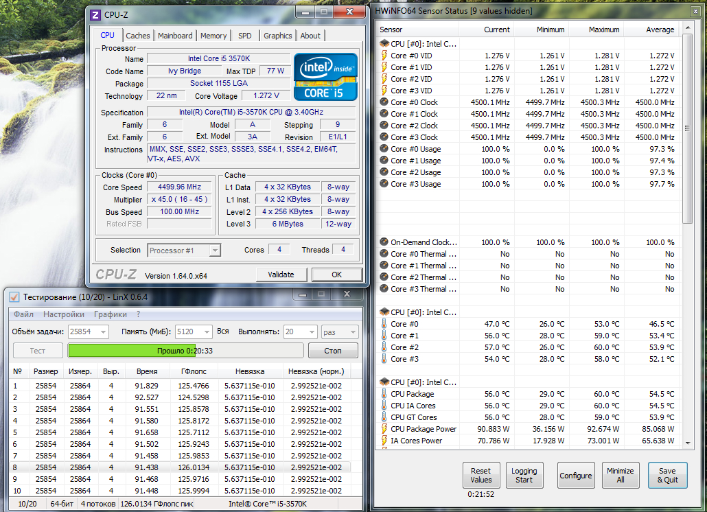

SanyaOS
Ваш 3570К:
Добавлено через 2 минуты 23 секунды:
И киевский 3770:
Ваш 3570К:
- спойлер
VID высок но 4800 теперь сможет бегатьSanyaOS: последнее время проц работал на 4 ГГц, офсет минус 100 мВ, в линксе было около 70 - 75 градусов!
И киевский 3770:
- спойлер

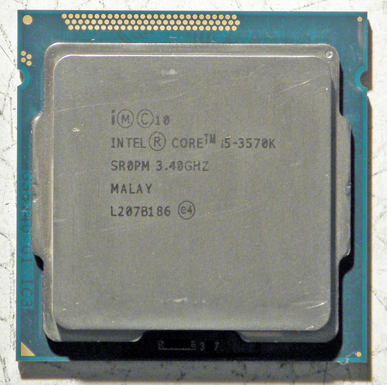

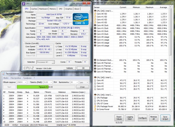

gehka3
Катярко
- Откуда: Днепр
Киевский 3570К:
- спойлер

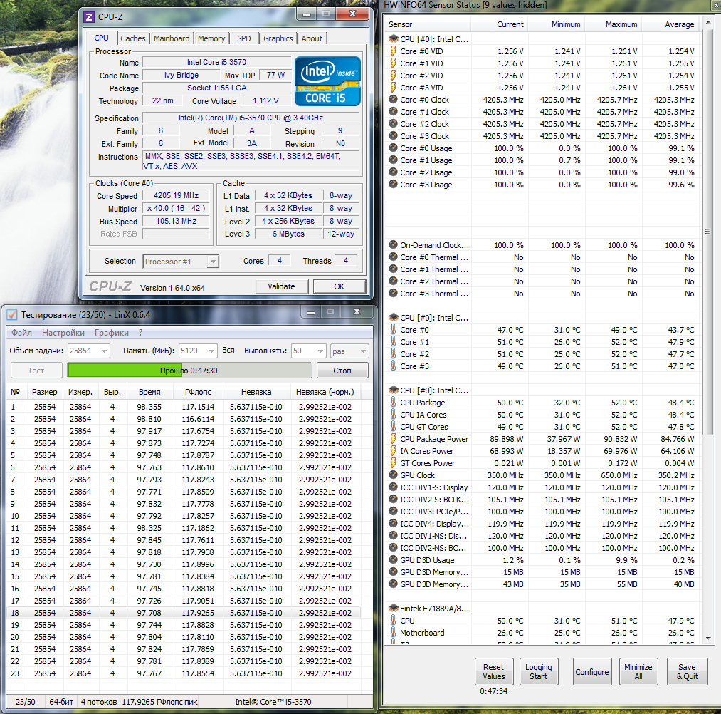

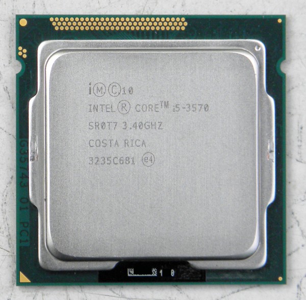

ivd
Ваш 3570:
Ваш 3570:
- спойлер

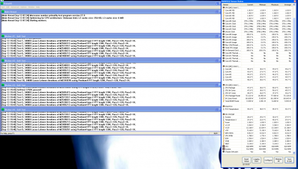

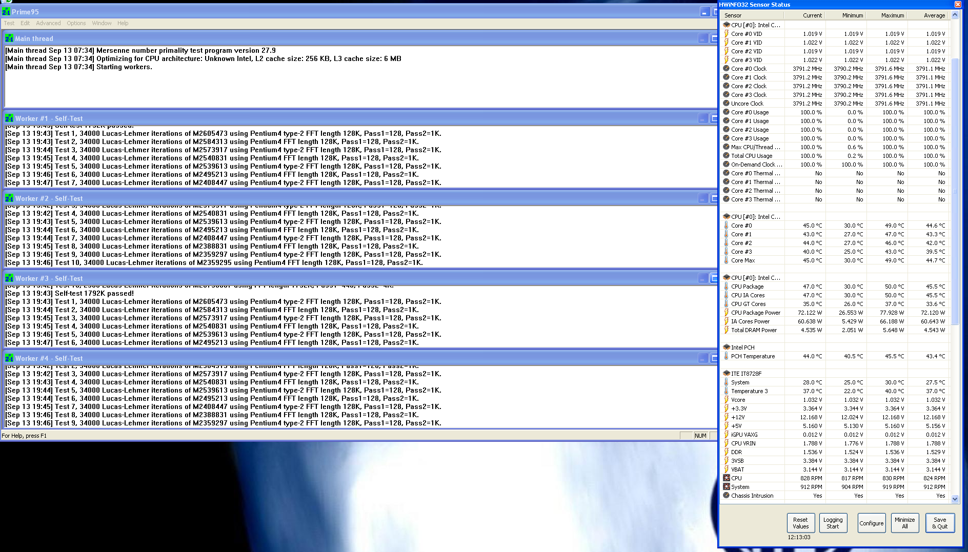

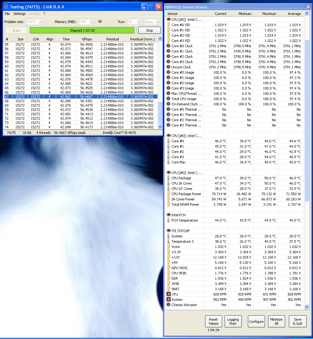

Здрасте всем.
Хочу свои результаты выложить после скальпирования в исполнении gehka3
Всё что мне досталось от "разгона" это поиск минимума на котором мой i5-4670 будет работать на 3800 МГц для всех ядер.
VCore 1.020 (при чём что ставишь в БИОС то и на деле на ядрах, суперточно всё), вентиляторы в корпусе все не выше 970 оборотов, на процессоре Thermalright IFX-14 на котором две 140-ки на 930-970 оборотов и одна 120-ка на 900 оборотов (в HWInfo как System)(CPU это на выхлопе с корпуса 120-ка) паста MX-2
12 часовой прогон Prime95 "Blend" (за это время макс температура в помещении была 25 градусов)
по самому горячему ядру 49 градусов максимум
по самому горячему ядру также 49 градусов, но с учётом помещения при 25 градусах до 51 разогрело бы наверно
), даже не мог представить, что будет всё так долго, это же номинал. Ещё раз могу подтвердить, что LinX для проверки стабильности не годится. Ему на моём проце хватило 0.970 вольт, чтоб пройти тест с моими установками. Я было обрадовался minVID-у, но кто бы мог подумать, не успел я перейти к Prime95, как выяснилось, что uTorrent если в нём скачку запустить будет укладывать за 1-2 минуты систему, аж пока я не поднял до 0.990 вольт. Затем Prime95 довёл эту цыфру до 1.020, хотя пока было холодно в Украине (в помещении не выше 18 градусов было) хватало и 1.010, но когда норм условия вернулись пришлось опять повозится
- спойлер
- спойлер

A55555
Хорошие температурки на вашем охладе, можно вертушки "лишние" снять
Busurmanin
- Откуда: Одесса
Можно и без вертушек)gehka3:A55555
A55555
Корпус оч просторный, но mATX материнка и IFX-14 всего в сантиметре над видеокартой, поэтому врядли пассив (память тоже будет неплохо получать от такой батареи), да и особой потребности нет, т.к. гул от оборотов винтов никуда не денется (это я решаю устновкой корпуса подальше под стол), хотя они у меня тихие (не трещат). БП к пассиву готов до 50% нагрузки (750 Ватник)...
Тут ещё момент с термопастой, ей уже года 4 если не больше и она уже "жвачковатой" потихоньку становится (раньше я ей спокойно очень тонко и равномерно наносил, в этот раз было оч тяжело и далеко не так как хотелось бы нанёс в плане тонкости), нужно будет попробовать перемазать на MX-4 при след генуборке в корпусе, на 99% уверен, что ещё меньше будет со свежей. Может быть и попробую после этого ещё уменьшить количество вентилей и их обороты.
