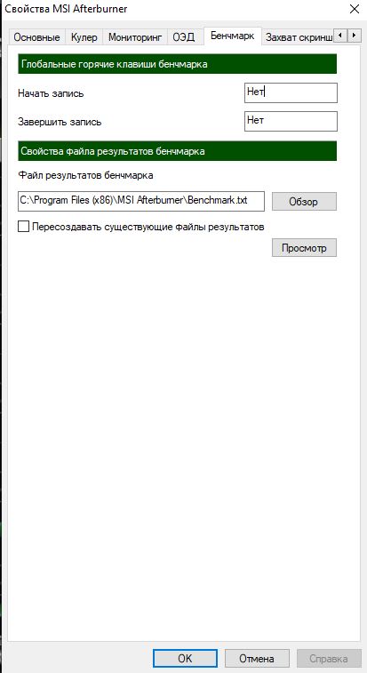

BioHazardX
alex7694
- Откуда: Мариуполь
BioHazardX, Нужно включать режим бенчмарка. В настройках укажи клавишу, затем когда нужно начать замер нажми ее.
- спойлер

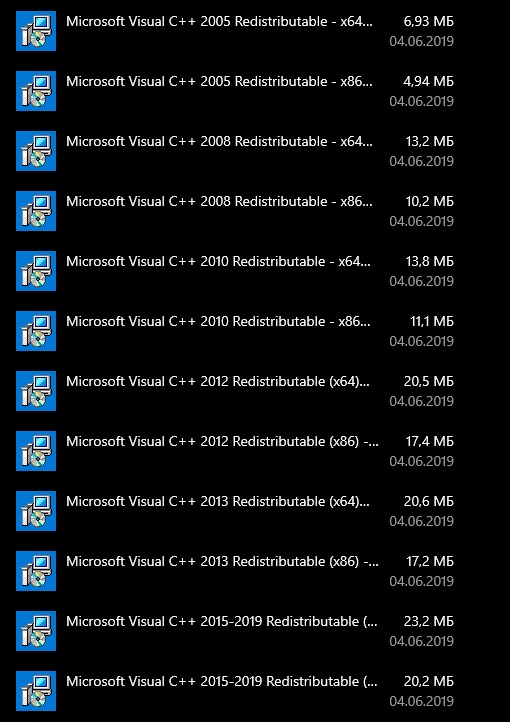

Bomchik
- Откуда: Кам'янець-Подільський
Я переставлял все VC++ библиотеки. Ничего не помогло. И ошибку выдает при тесте, а сканер просто 30 секунд работает и всё.
Если подскажите, какую библиотеку нужно переустановить, то буду очень благодарен.
- спойлер
Rex
Bomchik
Ну как минимум можно посмотреть в Журнале Событий, какая версия С++ вызывает ошибку.
