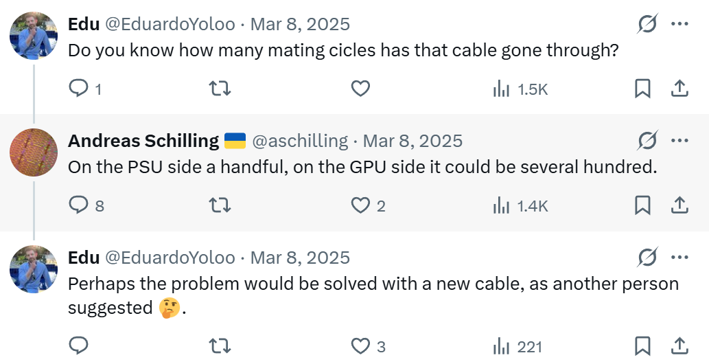

якщо сотні разів туди-сюди тикати, то чому б йому не "деградувати" :-/
там десь згадується, що вони сотні разів тикали, що за відмазка, чому це не є проблемою на 8pin?
а під спойлер заглянути релігія не дозволяє?
On the PSU side a handful
перевести чи самі? на термографі +100 саме зі сторони PSU, якщо пропустили :rotate:

dext: ↑ 04.03.2026 17:48
там на першій картинці 150 градусів зі сторони відяхи, якщо пропустили, обидві сторони нагрілися, сторона бж троха більше
