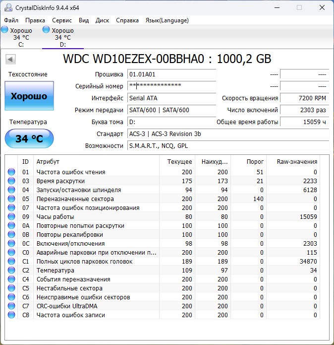

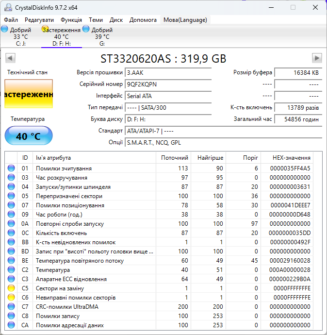

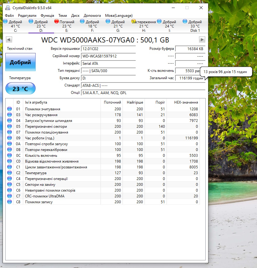

По смарту я бы проверил на софт бед диск. Очень на него похоже.
а так, молодые у вас диски, пороха не нюхали даже.
