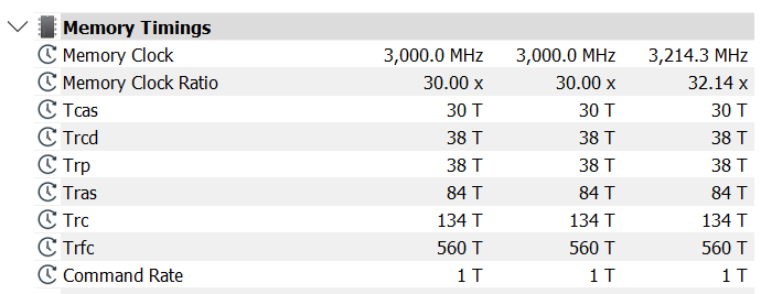

Earanak: 15.07.2025 18:096000/CL28 с вжатыми таймингами - 1.3V DRAM/VDDIO, 1.2V SoC
Я поки залишив на 6000/CL30 - 1.35V DRAM/VDDIO, 1.2V SoC. Буде натхнення, ще пограюсь.
Ще цікаво, що це за 3214МГц в мене на максимумі? Може якийсь авторозгін :puzzle:
