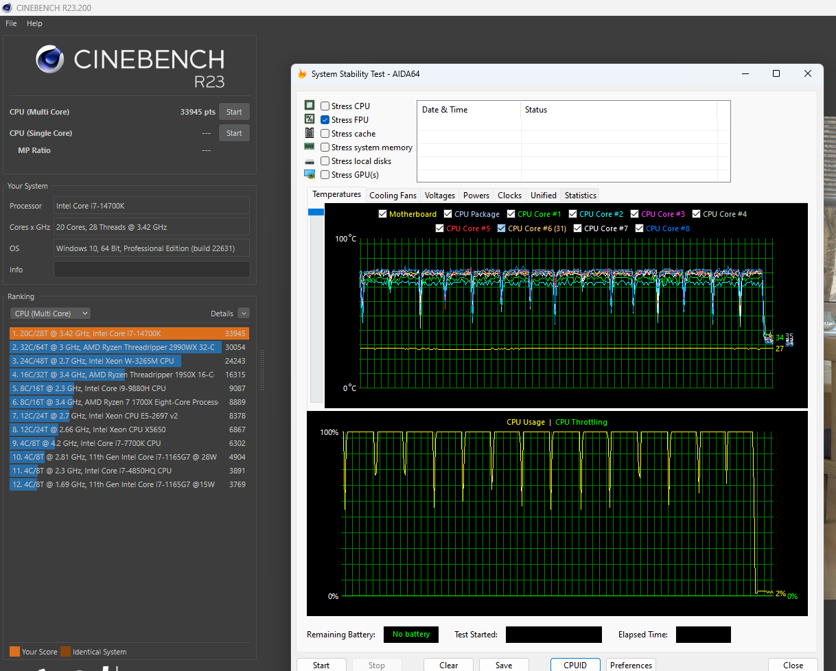

Привіт всім!
Приношу вибачення за тривалу паузу - не було часу зібрати все нормально та поганяти тести.
1. Юра заїхав до мене та зробив скальп з заміною тп на рідкий метал(дуже рекомендую Юру - стільки кайфу від спілкування я давно не отримував)
2. Зробили обмеження на 250Вт
3. Пам'ять стабільно працює на 6000 всі чотири планки
В результаті:
33945 в Сінебенчі Р23
Температури не вище 82 при помірних обертах вентиляторі.
Треба ще погратись з налаштуваннями, щоб більш точно налаштувати систему.
Загалом, я отримав купу задоволення від процесу - наче на 10 років назад стрибнув.
З неприємного досвіду:
1. Після скальпу при використанні рамки та водянки система не бачила перший канал пам'яті - працювали тільки 3 та 4 слоти ддр5 - при цьому на Noctua D-15 все працювало чудово, поставив рідне кріплення проца - все запрацювало і на водянці.
2. Я не зміг в андервольт чи руки не дуже чи камінь такий, але при -0,06 вже ніякої стабільності.
Дякую всім за поради та окремо Юрію за скальп.
