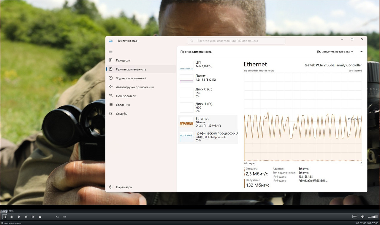

Ок, фильм Гемини - https://kinozal.tv/details.php?id=1808111 - 76,1Гб (битрейт типа 83,7Мбит/c). Скачан на жесткий диск роутера, смотрю его по сетке на компе - передача данных поднимается ОЧЕНЬ часто до 130Мбит/c и выше. При 100Мбитном Lan тут будут явные тормоза на телевизоре. Это просто один из примеров.

Avenger80: ↑ 23.03.2023 13:53 Геральт

Странно, конечно, но зрада отменяется... :) Провёл эксперимент - Телевизор Samsung 50 дюймов, на борту wifi 2.4Ггц и соответственно Lan на 100Мбит/c. Встроенным плеером в телевизор проигрывал по DLNA этот же Гимини. Скорость соединения по wifi в этот момент с телевизором показывало 216Мбит/c по данным роутера - наблюдались периодические тормоза при проигрывании. Подсоединил кабель от роутера к телевизору - тормозов при проигрывании нет - чудеса... Перематывается с трудом, но идёт всё плавно. Интересно. :)

Щось мені здається, що пакети на WiFi можуть губитись частіше ніж по шнурку. А мірялка швидкості середню темп по палаті міряє. Що до перемотки - то може залізяка в ТВ не стягує без буфера нормально декодувати
