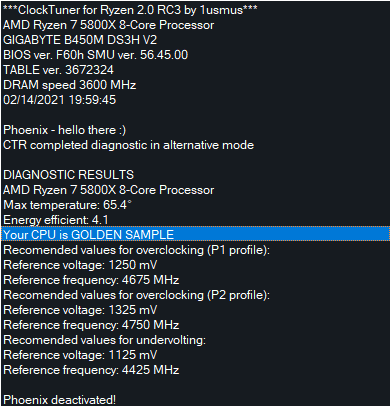

Мои результаты диагностики в CTR 2.0 RC3:
AMD Ryzen 7 5800X Gold Sample
Конфиг:
CPU: AMD Ryzen 7 5800X (2049SUS);
Cooler: Phanteks PH-TC14PE (две стандартные 140мм вертушки);
Tim: IC Graphite Thermal Pad (40°C в покое, 55-60°C на YouTube\Twitch - пока хватает. Решение временное);
MB: GIGABYTE B450M DS3H v2 Rev. 1.0 (BIOS: F60h, AGESA Combo V2 1.2.0.0, SMU 56.45.00);
RAM: 2x 8GB Team Group Dark Pro DDR4-3600 (Тайминги: 16-16-16-16-36-1T, FCLK=1800MHz);
Предварительные настройки в BIOS поставил все, кроме VDDG CCD, не нашёл его сначала. Память сразу была с XMP-профилем, IF 1800 был выставлен принудительно. Диагностика завершилась с перезагрузкой и Феникс выдал результаты на скриншоте. Я не успел увидеть какой был шаг финальным и при каком напряжении.
Сегодня я запускал диагностику второй раз, на этот раз VDDG CCD я нашёл и убедился в том, что он был выставлен корректно (проверял в ZenTimings v1.2.2 и в Ryzen Master последней версии). Однако ручное выставление этого лимита под одним пунктом (VDDG Voltage) открывает два: CCD и IOD. Выставил одинаковые значения вольтажа для обоих (выставлять пришлось чуть больше, так как материнская плата супер-бюджетная). По итогу VDDG CCD\IOD был выставлен 1,052 (что по итогу было 1,0507 в ZenTimings). Кроме этого выставил напряжения (cLDO VDDP 0,952 = 0,9504 в ZenTimings; vSOC 1,102 = 1,106 в Ryzen Master. vSOC хотел ещё ниже - 1,05, но при выставленном 1,052 в Windows не работала клавиатура). Вообще, данные по vSOC отображаются разные в ZenTimings и в Ryzen Master.
Кроме этого, пришлось повозиться с настройками PBO. В BIOS два пункта: AMD Overclocking и AMD CBS. В каждом из них есть настройка PBO. В процессе проверки что и как работает выяснил, что PBO в AMD OC будучи выставленным в Auto работает как нужно (отображает паспортные лимит процессора в Ryzen Master), а если выставить ещё и Auto в AMD CBS - режет EDC до 120A, поэтому было выставлено Disable.
Вторая диагностика точно так же как и первая завершилась перезагрузкой, однако в этот раз я записал финальный номер шага и вольтаж - №23 - 1068 mV. Результаты при всех телодвижениях в BIOS не поменялись совершенно. Разве что температура была чуть ниже (но не существенно).
Образец процессора похоже достался мне хороший, однако пока я не могу его полноценно протестировать дальше - жду когда в продаже появится ROG Crosshair VIII Dark Hero. Максимум что я могу прогнать - это Cinebench R20 в стоке в тесте однопотока. Многопоток вываливается из-за высокой температуры (вина термопрокладки). Возможно позже проведу тюнинг процессора в CTR 2.0 на менее требовательном профиле (P1?). Но с термопрокладкой я скорее всего смогу только проводить 3DMark Time Spy CPU Test (эта штука у меня есть).

T[]RK: По итогу VDDG CCD\IOD был выставлен 1,052 (что по итогу было 1,0507 в ZenTimings).
Не скажете, какие значения этих параметров у Вас были дефолтные? А то вижу конфликутющие советы по поводу рекомендуемых значений по интернету.
T[]RK
Аватара пользователя
Откуда: СССР
Сообщение
Mister_AL:Не скажете, какие значения этих параметров у Вас были дефолтные?
0,900 вроде (по ZenTimings)... точно не помню. Уверен, что после выставления VDDG Voltage в значения Manual - оба значения были 0,700 почему-то. Я ещё удивился тогда почему не совпадало с текущими настройками. Для CCD у меня были данные по вольтажу (рекомендуемые CTR 2.0), а по IOD - нет. И пришлось искать их...

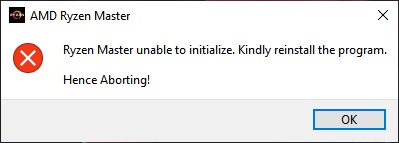

Кстати, я у CTR 2.0 RC3 заметил ещё проблему с совместимостью с Ryzen Master. После использования CTR не получается запустить Ryzen Master - выдаёт ошибку. При этом CTR нет ни в трее, ни в диспетчере задач.
Рестарты программы, конечно же, не помогают. Только перезагрузка ПК.

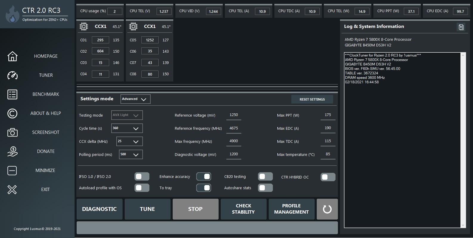

После раздумий за какой тюнинг взяться сначала, учитывая возможности своей системы я решил взяться за Undervolt'инг. Это сохранит производительность, но снизит мне температуры из-за снизившегося вольтажа.
Согласно рекомендации CTR 2.0 RC3 я выставил 4400 MHz и 1,125 mV (частоту взял чуть ниже, для ровного счёта):
Код: Выделить всё
1. 1125 mV = 4400 MHz
2. 1119 mV = 4400 MHz
3. 1125 mV = 4425 MHz
4. 1119 mV = 4425 MHz
5. 1125 mV = 4450 MHz
6. 1119 mV = 4450 MHz
7. 1125 mV = 4475 MHz
8. 1119 mV = 4475 MHz
9. 1125 mV = 4500 MHz (crash)
Final: 1138 mV = 4425 MHz
В итоге CTR проверила весь промежуток от 4400 до 4500 MHz. Я решил проверить через тест стабильности ещё два варианта (используя профиль P1):
1. 1125 mV = 4400 MHz, но получил Thread #2 Fall down; Ну, допустим, подумал я.
2. 1138 mV = 4400 MHz, но получил Thread #6 Fall down. Всмысле?! Частота же ниже, а вольтаж выше! Тут я усомнился в полученных данных тюнинга CTR и решил проверить их через тест стабильности:
3. 1138 mV = 4425 MHz - стабильно. Да как так-то?! Неужели тестирование и привязка НАСТОЛЬКО жёсткая, что шаг влево, шаг вправо - Thread # Fall down?
P.S. Важный момент: под нагрузкой разница между CPU VID и CPU TEL составляла 19 mV. Что для промежутка 1150-1275 mV превышает шаг (12 mV).
