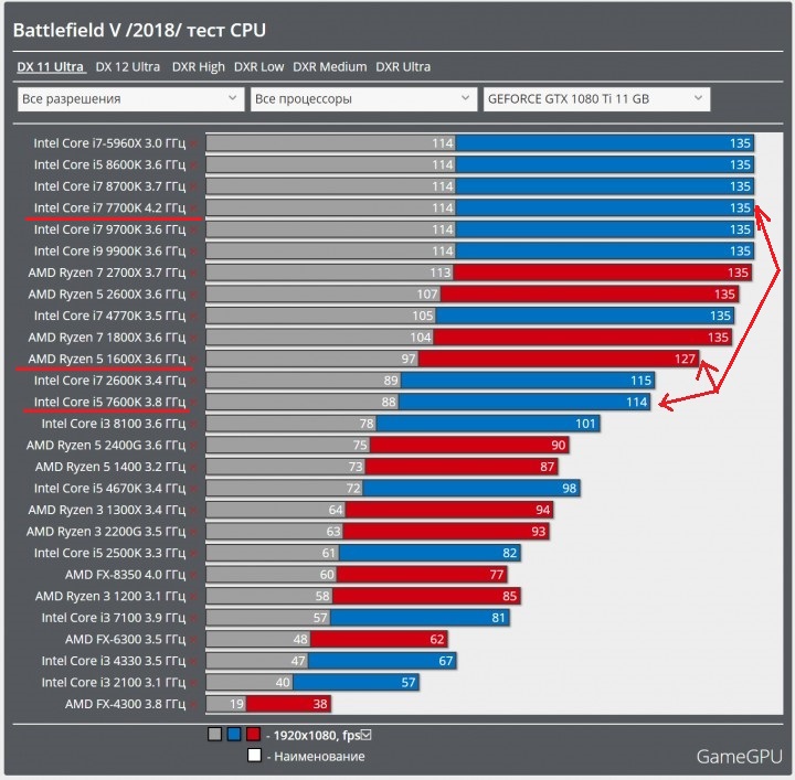

С офигенно "перспективным" 7600К, который красовался 2 года назад в компании 6700К, 6800К и чуток отставал от 7700К, что-то пошло не так.
Прям совсем не так.

Такие игры сейчас, где 7600К (8100) заметно просаживается, на каждом шагу

Т.е. люди, которые пытались определить потанцевал с помощью теста в 720Р ошиблись, а если это обзорщики, то они ввели в заблуждение.
Зато глядя на процессорные тесты, это можно было примерно прогнозировать
7600K 176 / 701
7700K 191 / 996
1600X 161 / 1250

В 2017 году тесты в играх в 720р не могли показать, что 7600К находится в конце жизненного цикла как игровой процессор (толком и не начав жить)
В 2019 год тесты в играх 720р не могут показать разницы между 9600К и 9900К и объяснить между ними двухкратную разницу в цене.
Методика не рабочая.
Если вы начнёте про FX, то можно напомнить, что у него было катастрофическое отставание в сингле.
