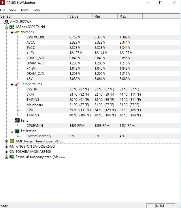

Установил винду, сделал тесты. Напрягает температура, что делать? Все ли в порядке?
Данные при включении ПК
Вкладення 4444.jpg більше недоступне
Данные после нажатия 10ти раз подряд тест СPU Cinebench r15
odessitmws
Звідки: Воля або смерть🇺🇦
qqq773
У тебя материнка на проц 1,39 кочегарит... Говорил же понижай вольтаж, как понизить в гугле найдешь
qqq773
odessitmws:qqq773
Я подумал это троллинг был :) :)
до 1,2 понизить?
odessitmws
qqq773
снижай до тех пор пока будет беспроблемная работа фиг его знает сколько ему хватит может 1.1 или 1.2\1.3
и частоту памяти заодно апни брать брендовую высокочастотную что бы потом сидеть на 2100 уровень неандертальцев, а в случае тредрипера так вообще очень важно
