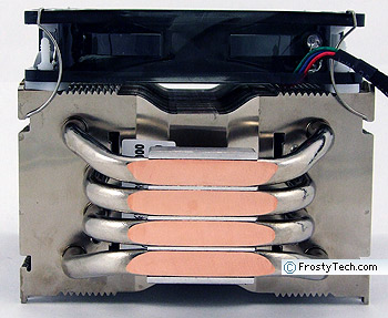

обнаружил одну неприятную вещь :-/ стачивал кромку сердечника,тот который держит трубки,так как мне казалось он упирается в раму сокета,и случайно слегка зацепил тепловую трубку мининаждаком!и обнаружил что под слоем меди,виднеется металл серого цвета!такое ощущение что трубки не из меди,а в зоне контакта с процессором просто краска или напыление :(
кто что думает по этому поводу? возможно ли такое что теп.трубки сделаны не из меди??

epsilon не обязательно из меди трубки сделаны.так же используют нержавеющую сталь, алюминиевые сплавы, медь, бронзу

:( eipku ну так у всех вышеперечисленных металлов теплопроводимость значительно хуже....эхх

может ты заехал уже глубже меди :-/

СергейБ:может ты заехал уже глубже меди :-/
а как можно в полностью "медной"трубке заехать глубже меди :)
