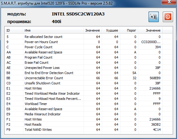

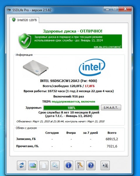

Решил купить себе ССД. Пока в них разбираюсь не очень. Подскажите, пожалуйста, какой ресурс записи остался на данном диске (на картинках). Я нашел инфу, что у 520 Интела на 120 гиг ресурс 96 Тб. Здесь судя по всему уже было записано 69 Тб. Значит жить ему осталось недолго? Или я ошибаюсь? Почему тогда здоровье 100%?
Заранее спасибо :beer:

записано 69, прочитано 7ггб
это где он стоял?
по цифрам он отработал примерно 1/6 своего гарантированного ресурса, но что будет по факту никто не знает. это при расчете 3000 циклов для MLC.
ps я б не брал на sand force

zmax:записано 69, прочитано 7ггб
это где он стоял?
Я было хотел написать "видеонаблюдение", т.к. там записи много, чтения мало, хоть и странно использовать ССД под такую задачу, но увидел количество включений 916 раз за 1год и 2 мес, т.е., примерно 3 раза в сутки, и работа под видеонаблюдением отпала.
Так что присоединюсь к вопросу.

Andrey235
Для бекапов кто-то держал, в ящике стола, подключал для записи через юсб :think:
Хотя может и система где он был в полный сон уходила в простое и он это за отключение считал.
