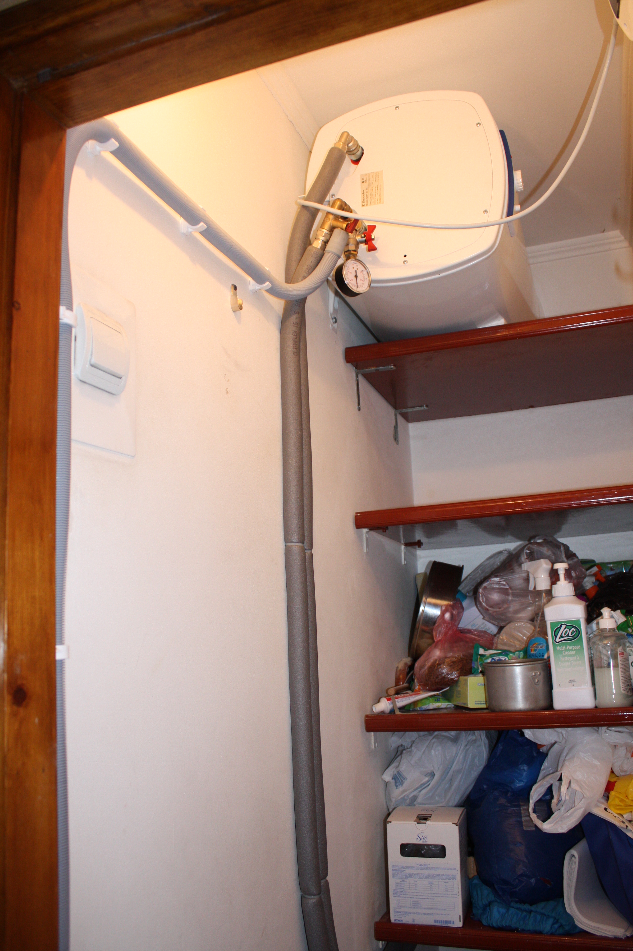

Fagor CB/Electrolux EWH хороши ещё и тем, что допускают горизонтальный монтаж (например на антресоли)
Он тоже может потечь очень быстро т.к. сварка там ржавеет аж бегом
