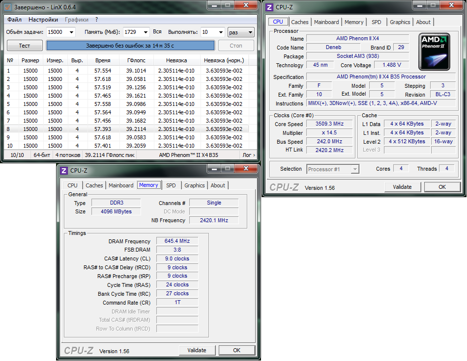

Adamantium:В общем виновник проблемы найден:при настройках памяти Manual(например 1473 MHz) нормальное сохранение биоса не происходит,изменения то сохраняются,но выходить надо только через Reset.Если выбрать Auto то все работает нормально.Это память такая или же приколы материнки,не пойму???
это скорее всего память, попробуй по чуть-чуть опускать частоту до того момента, когда прекратится эта фигня с зависанием биоса, запомни частоту и выше этого предела не поднимай ;)
Adamantium
Ghost
Звідки: Днепр
Вывод из всех манипуляций - память не способна работать на частотах,значительно превышающую номинал(стабильный порог - 1437).
Нужно менять память...
