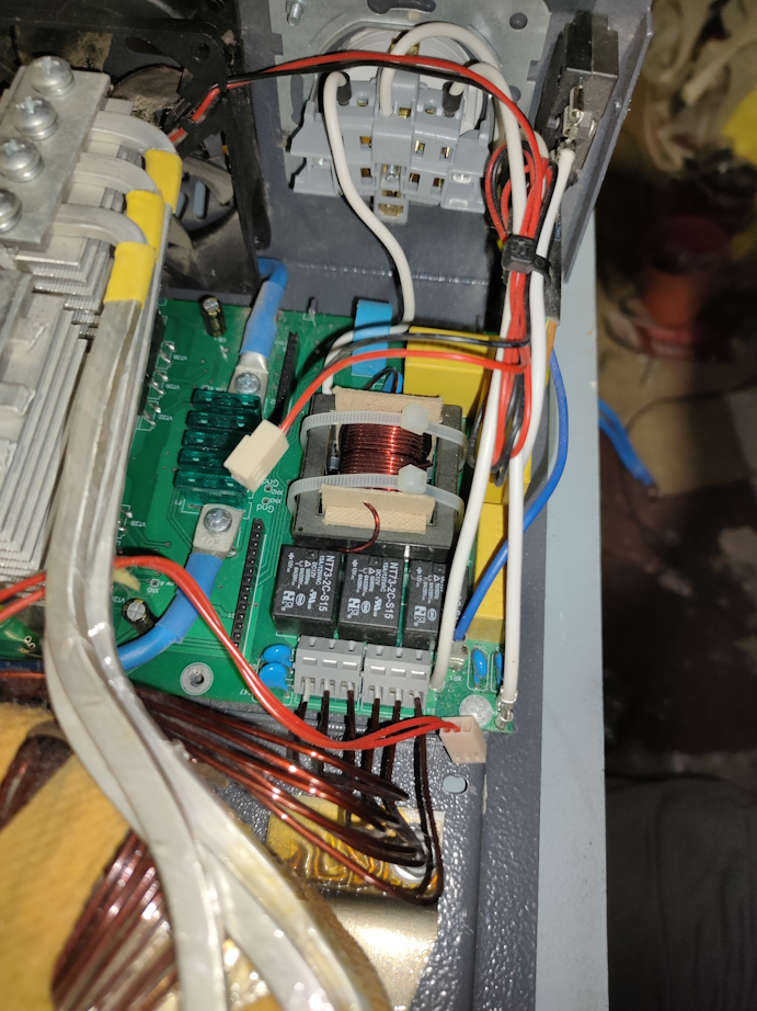

Ще трошки Кулона Q-1000/12 V4.0 в тему.
Його внутряк:
Фото без плати контролера:
Розмір трансформатора:
Трансформатор з мідними обмотками стабілізації + алюмінієва шина до алюмінієвих радіаторів (гальванічна пара і все таке).
5 запобіжників по 30А = 150А*12В=1800Вт:
4 групи по 3шт MOSFET IRLB3813 на 260А

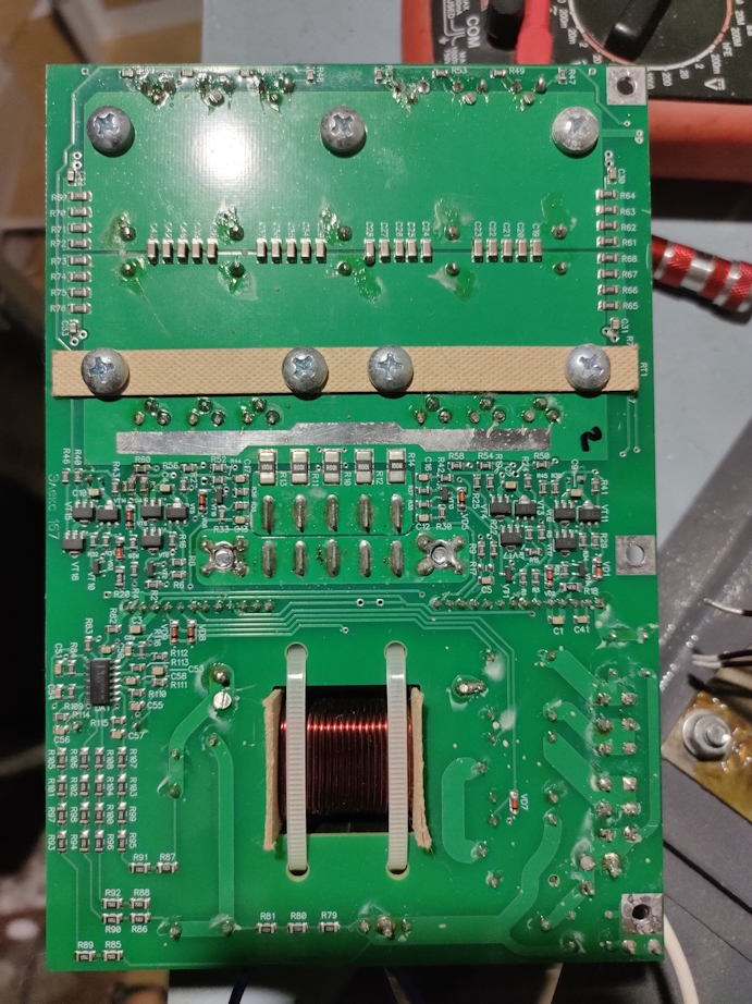

Z440_User
Звідки: Кривий Ріг
плата контролера:
Плату сигналізації не знімав.
Відправлено через 4 хвилини 52 секунди:
Судячи з плат, воно або повністю власного виготовлення.
Або замовлення в Китаї власних брендованих плат (травленням шару міді разом з доріжками).
Може навіть замовлення плат з частково набраними деталями.
