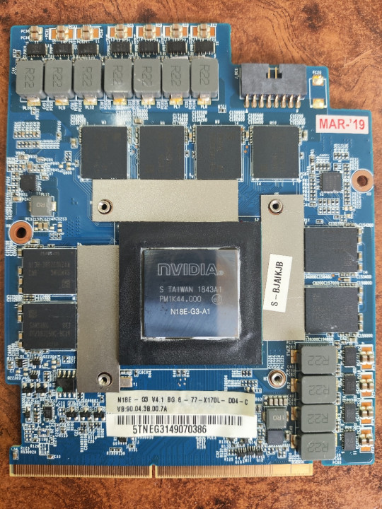

Можешь написать какой vbios на твоей rtx 2070super? Или фото. Я свои тож сюда выставлю чтоб были на всякий случай
Rtx2080 n18e-g3  обычная
