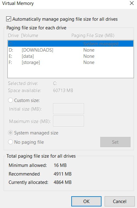

upd, треба було протестувати пам'ять для ноута 16х2gb dd4 3200cl20, знайшов tm5 з конфігом анта777 по дефолту, запускав від імені адміністратора, при старті чомусь завантажується дефолтний конфіг , і програма крешиться одразу після старту з помилкою "process not running (15 of 16), state 1. Critical error, programm stopped!", пробував міняти в конфігах розмір вікна (1408, 1536), пробував міняти самі конфіги, файл cfg.link видаляв, не стартує і все. Можливо хтось стикався?

Файл підкачки увімкнуто? Бувають такі приколи, якщо вимкнуто зовсім.7mindfields: ↑ 05.08.2023 20:50 upd, треба було протестувати пам'ять для ноута 16х2gb dd4 3200cl20, знайшов tm5 з конфігом анта777 по дефолту, запускав від імені адміністратора, при старті чомусь завантажується дефолтний конфіг , і програма крешиться одразу після старту з помилкою "process not running (15 of 16), state 1. Critical error, programm stopped!", пробував міняти в конфігах розмір вікна (1408, 1536), пробував міняти самі конфіги, файл cfg.link видаляв, не стартує і все. Можливо хтось стикався?
7mindfields
Чесно кажучи не перевіряв, але до цього на цій же системі стояло 16гб замість 32, і тм5 проходив нормально. Скільки потрібно виставити?feniks_tm: ↑ 05.08.2023 20:51Файл підкачки увімкнуто? Бувають такі приколи, якщо вимкнуто зовсім.7mindfields: ↑ 05.08.2023 20:50 upd, треба було протестувати пам'ять для ноута 16х2gb dd4 3200cl20, знайшов tm5 з конфігом анта777 по дефолту, запускав від імені адміністратора, при старті чомусь завантажується дефолтний конфіг , і програма крешиться одразу після старту з помилкою "process not running (15 of 16), state 1. Critical error, programm stopped!", пробував міняти в конфігах розмір вікна (1408, 1536), пробував міняти самі конфіги, файл cfg.link видаляв, не стартує і все. Можливо хтось стикався?
feniks_tm
- Звідки: Луцьк
Я залишаю ~4гб фіксовано.7mindfields: ↑ 05.08.2023 21:34Чесно кажучи не перевіряв, але до цього на цій же системі стояло 16гб замість 32, і тм5 проходив нормально. Скільки потрібно виставити?
7mindfields
Нажаль, не спрацювало, стоїть автоматичне налаштуванняfeniks_tm: ↑ 05.08.2023 21:53Я залишаю ~4гб фіксовано.7mindfields: ↑ 05.08.2023 21:34
