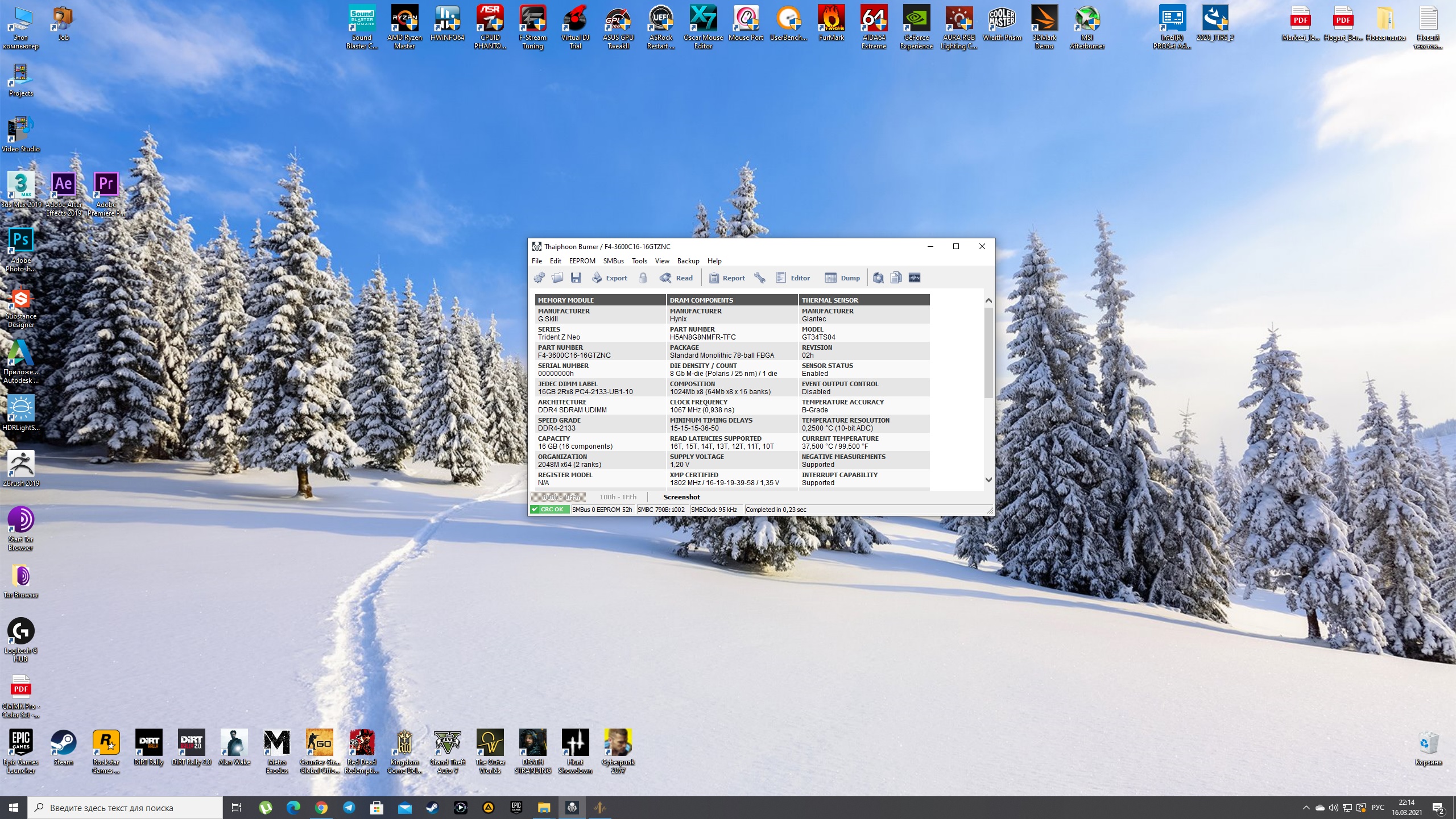

Чувачки, подскажите по поводу такой проблемы. Из-за работы пришлось увеличить объём памяти до 32 Гб. Докупать ещё две плашки профильной не стал, т.к. почитал, что Hynix CJR уже маловероятно попадётся, а сидеть с памятью на разных чипах не хочется, т.к. разгона никакого не будет. Поэтому решил раскошелиться на сие чудо - G.Skill 32 GB (2x16GB) DDR4 3600 MHz Trident Z Neo (F4-3600C16D-32GTZNC) https://hotline.ua/computer-moduli-pamy ... d-32gtznc/. Почитал обзоры, там везде Самсунги B-Die. Думаю, ну, хорошо, т.к. двуранки, чтобы хоть разогнать их получилось не хуже нынешней. В итоге поставил сегодня память, запустил XMP-профиль и пошёл на работу. Днём надо было зайти на домашний комп по удалёнке, он что-то завис, я отправил в перезагрузку, и он не запустился. Т.е. с ХМР-профилем чуда не случилось - нужно колупать руками. И вот запустил сегодня вечером Драм калькулятор, потом Тайфун, и он мне показывает Hynix MFR (фиг тебе, а не Самсунги). А потом второй удар - DRAM Calculator не поддерживает пресеты для моей системы с этими двуранками Hynix MFR
В общем, суть вопроса - что это за звери Hynix MFR? Я так понял, это старички? Как их разгонять, если калькулятор с ними не работает? Или продавать их лучше на фиг?

Извиняюсь за вчерашнее сумбурное сообщение. Просто не ожидал я такого подвоха в этой памяти. Ещё и дата изготовления на плашках стоит январь 2021!
С калькулятором разобрался - просто максимальная частота для MFR там 3466 МГц, что для двурангов, что для однорангов.
Буду пробовать сегодня отправить эту какашку с РГБ назад в магазин. Вот, что теперь только взамен брать, чтобы снова на такое не нарваться?

3600 16-19-19 - характерный для хуниксов xmp. B-die и не пахнет. В обзорах, вы, скорее всего, видели 16-16-16 кит

3600 16-19-19 - похоже больше на CJR/DJR. И судя по стикеру так и есть.
Тайфун может тоже ошибатся.
Варианты либо вернуть и взять что-то получше за эти деньги, либо пробовать гнать по калькулятору и радоватся что есть мониторинг температуры и красивая подсветка

Т.е. пока не психовать, и не возвращать, а попробовать пресеты для Hynix CJR/DJR? Версия Тайфуна у меня старая 15.0.0.4. А где можно безопасно скачать новую версию? На их официальный сайт не пускает даже через VPN.

OK, спасибо
З.Ы. Скачал последний Тайфун через Тор, но он не запускается. А кроме Тайфуна ничем больше не прочитать какие банки памяти стоят?

С Тайфуном версии 16.3.0.0. оказалось, что память Hynix DJR.
