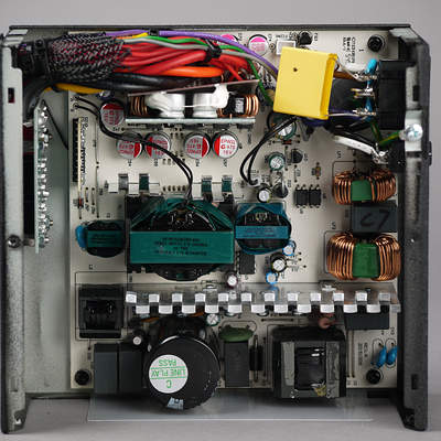

Блок питания Chieftec GPS-750C: новый представитель бюджетной серии Smart с достойными потребительскими качествами 02.12.2016, на фото Teapo 560µF.
Блок питания Chieftec GPS-750C предоставлен на тестирование производителем
Зображення
У коментарях: 04.08.2018 "стали использовать 470х400в 85С типа аиши", 27.10.2018 "не 560 мкФ ,а только 470 мкФ. Но не могу определить что за производитель , не гуглится название "EDITE"
Обзор и тестирование блока питания CHIEFTEC POWER SMART GPS-750C: золото в массы, опублікований 01.06.2017: на вході Nippon Chemi-Con 560µF.
Выражаем благодарность компании CHIEFTEC за предоставленный для тестирования блок питания.
Є кумедний ляп "плавно возрастает до максимальных 420 об/мин", цього просто не може бути, щоб для охолодження БЖ 750 Вт (втрати і нагрів приблизно 90 Вт) вистачало таких низьких обертів - загубили "1" попереду, у 1420 охоче повірю.
Зображення
В коментарях теж досить свідчень, що конденсатор на вході не тільки іншої марки, Aishi або Elite - він меньшої ємності, 470µF замість 560µF!
Виробник дає на тест не ті варіанти, що в продажу?
І хіба щось заважає так само економити на інших потужних складових (вхідний конденсатор можна побачити, не розбираючи БЖ, а інші елементи, на радіаторах - ні)?
