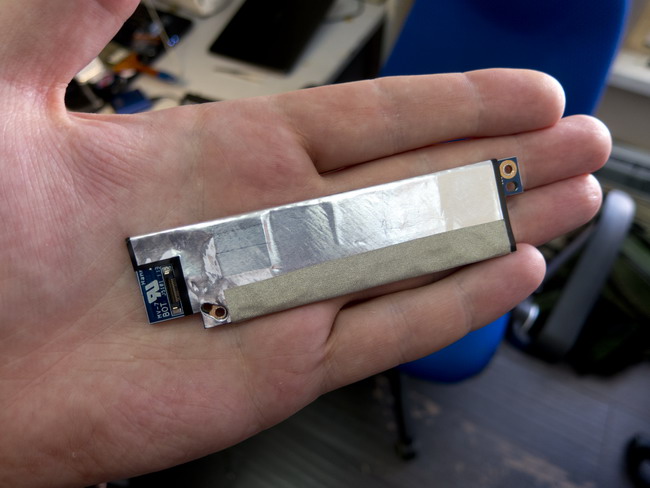

Имею на руках Lenovo ideapad u300s. Моё.
Ноут создавался как альтернатива MacBook Air, только на винде. Узкоглазые уроды из Lenovo, видимо, крайне ушлые ребята. И вставили в ноутбук ССД со своим проприетарным разъемом, который (ССД) выходил из строя аккурат после окончания гарантии. Проблема массовая, поэтому наводит на мысль об ушлости узкоглазых.. Новые не производятся. Т.е. гарантия закончилась - ССД сломался - иди за новым ноутбуком. На официальном сайте Lenovo сердобольные специалисты службы поддержки так и говорят " ССД не производятся, купите новое дерьмо". Еще одна ситуация смешная в том, что имею почти копию этой модели - Ideapad u310. У него было два Накопителя - ССД и HDD. Производитель использовал ССД на 32 для кеширования, ускорения загрузки, но... он быстро здох. Хорошо, что в этой модели разъемы стандартные.
На втором фото виден разъем для шлейфа ССД слева.
Сижу думаю что делать с железкой. Выкинуть - жалко. в 12-ом стоил больше 1к уе ((.
Запускал ноут с воткнутой флешкой с Линуксом. Это максимум как можно его юзать.
Вопроса 2
1)Что с такой железкой можно сделать? Абсолютно точно никакой замены проприетарному ССД нет. Известно, что ССД на базе JMicron JMF616 а разъем подключения 16 пиновый.
2)Есть ли среди Вас, уважаемые, или среди Ваших знакомых рукастые паяльщики микроелектронщики, которые способны что-то придумать, припаять (Я думал о том чтоб каким-то образом взять флешку или другой ССД и может как-то распаять её внутри ноута или смастырить какой-нить переход)? Это, естественно, за бабло.

thunder_blade
- Звідки: Cherkassy
а распиновки данного чудо разъема нет нигде?

пару минут поиска и очень похоже, что интерфейс обычный сата(да и вряд ли бы туда что-то другое воткнули)
питание тоже можно легко вызвонить.
останется только вопрос с бивисом, часто втыкают white-list. я сталкивался только с wi-fi модулями лично, но на этом форуме встречал, что даже в msata порт на относительтно новых буках любой ssd уже не лезет.
интерфейс не обычный и не Сата. Фотку прислали очень интересную. ЧТо за фото? Дайте источник плз.

Хаха! походу да. То что показал Fishnya это и есть сата разъем на МП. Если присмотреться что придумали китайчики на али экспрес, то видно что они к этому разъему и подключились.

м2 это пси-е по ходу ![:) :)](./images/smilies/smile.gif)

Тогда, выходит что все сводится к тому, что:
а) надо такой шлейф как у китайцев примантулить к мСата разъему
б) купить готовое на алиэкспресс.
Насколько тяжело первое сделать у нас?

ну аккуратно наколхозить врядли получится, переходник можно и у них приобрести ССДху тут по искать ![shuffle :shuffle:](./images/smilies/shuffle.gif)

Завтра буду разбирать ноут, смотреть что там за разъем на матери. может реально М.2 сата. Останется только шлейф провести к месту где ССД сидит и через адаптер прицемить сам ССД.

SSD 128Gb сдох как и у всех. но вот нашел сейчас такое - http://ru.aliexpress.com/item/Free-ship ... 8a77e0883c" target="_blank.
Кто-нибудь уже пробовал? Отзывы на АЛИ, само собой только хорошие!)

Привет! тоже потух ссд (скорость записи 6) короче сделал так купил Адаптер Maiwo K104A USB 3.0 - SATA II/III купил ssd 120 и все это дело завел через usb 3.0 поставил винду 10 через WinToUSB! в биосе выставил очередь загрузки с юсб! всем удачи!!! ![;) ;)](./images/smilies/wink.gif)

Практически все u300s - убитые из-за SSD. Но ультрабук хорошь и вполне годен для работы сегодня (05.17).
Поэтому оставлю эту ссылку здесь (ибо ссылка выше уже битая) для тех кто ищет решения. И это единственное решение.

Разобрался в распиновке!!! Могу подпаять любой SSD модуль, да хоть жесткий диск, только его там поместить не где, разве, что к корпусу изолентой примотать

А подпаять переходник M.2 (NGFF) смогёте?
Как тут: https://ru.aliexpress.com/item/Free-shi ... 08531.html

Китаец переходники больше не продаёт. А купить я не успел.
Но ноут ожил. Выполнил геморную работу "припайке" переходника. Рекомендую толика, как человека отвественного и добросовестного.
