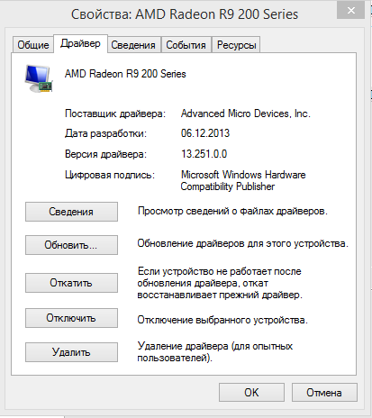

Дрова пробовал менять,какая версия сейчас?

vitaxa11
Для видеокарты поставил каталист, он вроде бы сам и обновил

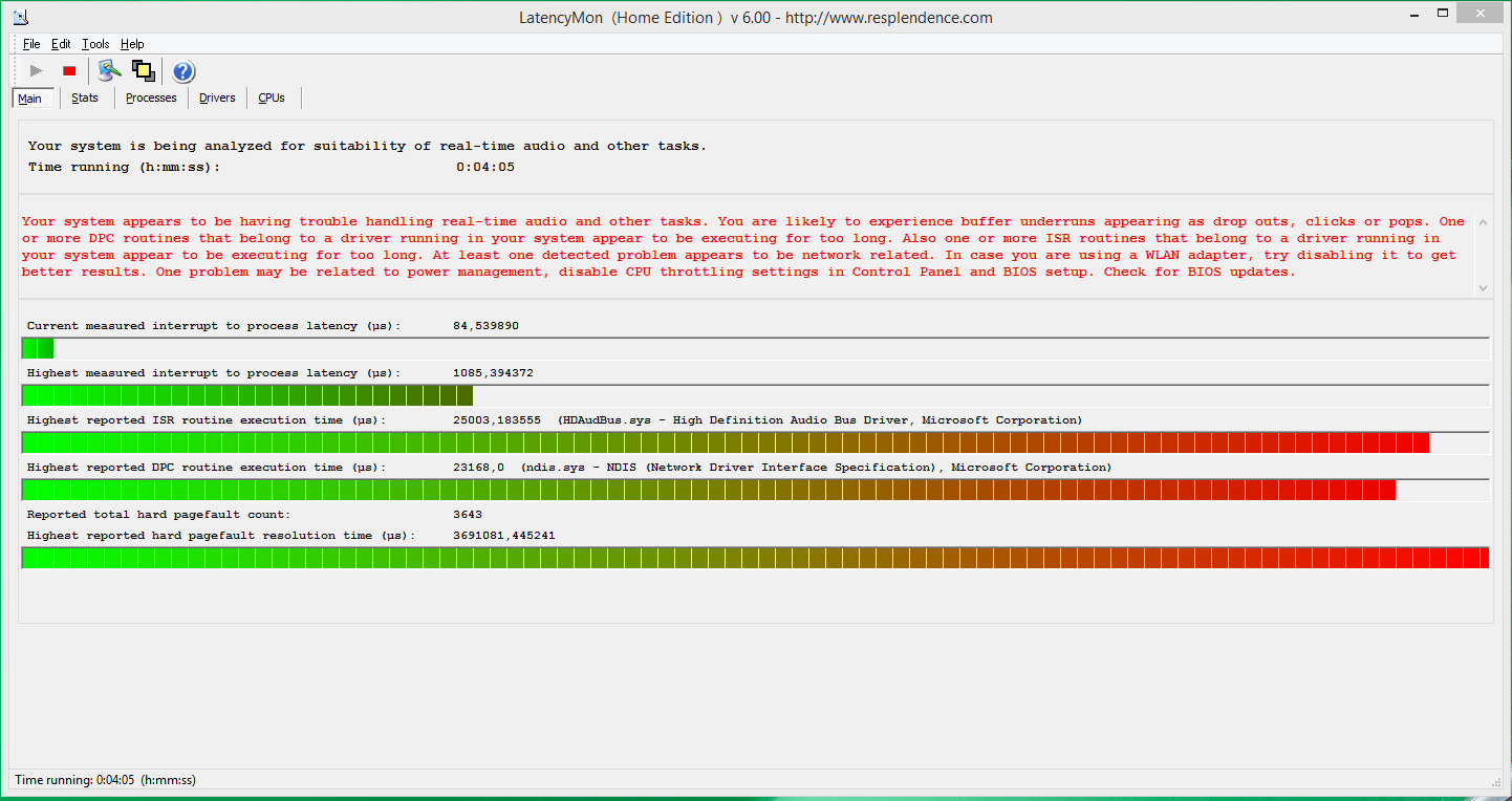

Видел, некоторые тестят этой утилитой
Вот что мне выдает
