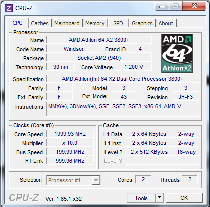

можно ли заменить процессор AMD Athlon64 X2 3800+ на материнской плате ASUS M2A-VM на более лучший -если да то на какой-если можно поподробней не сильно шпилю в железе)))

Если будешь ставить проц типа Phenom IIX4 945, не забудь BIOS прошить под него!
Скачай AIDA64 посмотри версию BIOS (компьютер/ DMI/BIOS), нужно чтоб она совпадала или была выше. В CPU Support вибери проц и скачай соответствующую версию. Потом с помощью флешки установи все это дело и пользуйся на здоровье))

шей биос через утилиту asus bios update , ставить phenom ii x4 945 , не забыть о кулере , в идеале deepcool gamma archer pro , ибо параллельно питальник обдувать будет , доставить 1 гиг оперативы , видуху сменить на 7790 или gtx 650 ti boost , и итоге получаем довольно-таки вменяемое игровое железоgonya1981:можно ли заменить процессор AMD Athlon64 X2 3800+ на материнской плате ASUS M2A-VM на более лучший -если да то на какой-если можно поподробней не сильно шпилю в железе)))

С теплоотдачей до 95вт можешь ставить. Прошивка от Асус (https://www.asus.com/Motherboards/M2AVM/#support" target="_blank)
