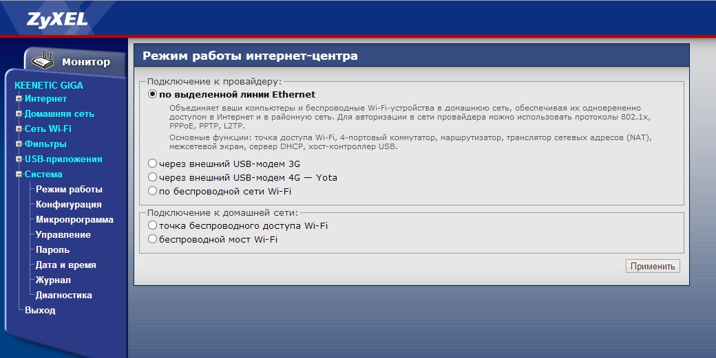

Вот варианты подключения. Думаю сделать можно то что нужно. "Беспроводной мост WiFi" будет достаточно

Судя по хотлайну, опция "режим моста" есть только в Гиге, в обычном Кинетиксе ее нет. Как жеж не хочется покупать еще один роутер за 721 грн... Дело в том, что нагрузка на этот роутер будет весьма посредственная, и, если нужные опции есть в роутере за 300 грн, но который, допустим, плохо будет переваривать торренты, то я бы его купил.

На хотлайне много чего написано. Даная функция присутствует даже в самой простой версии Lite
