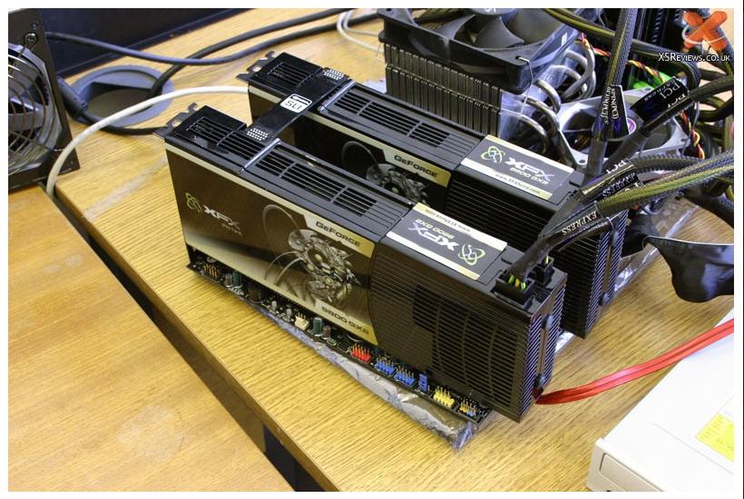

- спойлер
- 9800GX2 в SLI
Это был пиар в 2007 году, 6 виртуальных линий по 18 А , как выясняется линии по 22А, а E3 и E4 по 30А
