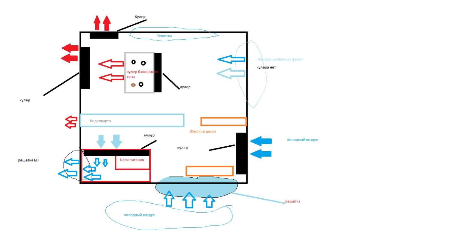

Дано:
1. Кастом корпус, "кубик", пространство разделено на две зоны:
а) БП+НDD+DVD+Fan Controller - нижняя зона;
б) Материнка+Видеокарта - верхняя зона.
2. 2 вентилятора Scythe Slip Stream 1900rpm
3. 2 вентилятора Scythe Gentle Typhoon 800rpm
4. 1 вентилятор Arctic Cooling 92mm 1500rpm
Выглядит это вот так:
![Зображення](http://i30.tinypic.com/2igkoip.jpg)
С потоками воздуха в нижней части я разобрался (AC охлаждает корзину с жесткими дисками и потом этот воздух выбрасывается наружу через БП), а вот что делать наверху я толком не знаю
![:( :(](./images/smilies/frown.gif)
Вариант 1:
Все вентиляторы работают на вдув, выход нагретого воздуха за счет разницы давлений.
![Зображення](http://i28.tinypic.com/ravxut.jpg)

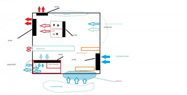

Вариант 2:
Один из фронтальных вентиляторов работает на выдув, второй на вдув. Выход нагретого воздуха через один из вентиляторов и вентиляционные отверстия за счет разницы давлений.
![Зображення](http://i28.tinypic.com/213mag8.jpg)
Вариант 3:
Фронтальные вентиляторы работают на вдув, сзади появляются 2 60-ти мм вентилятора на выдув в режиме минимального шума. Выход нагретого воздуха через тыловые вентилятры и вентиляционные решетки.
![Зображення](http://i29.tinypic.com/2nhzski.jpg)
Посоветуйте что-то из предложенных мною вариантов, пожалуйста.
