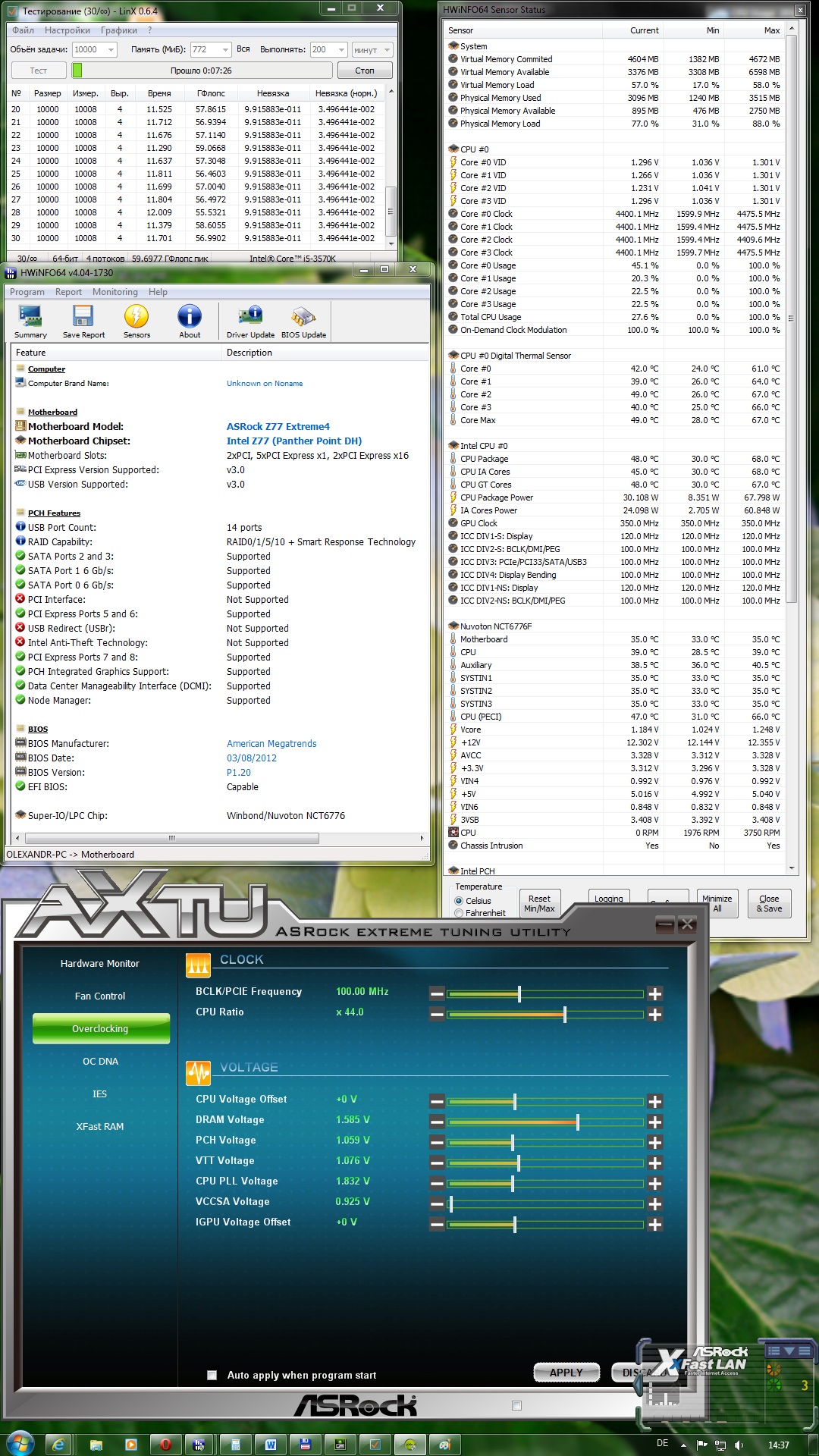

Напряжение я не повышал, устойчиво работает на 4,4 гГц, при поднятие множителя частота меняется до 4,5 гГц и через пару секунд - синий экран. Скриншот - прикреплен

4.4 это авто-разгон, обычно там хорошо задирает напряжение.
Truchmann
Звідки: Дніпро
Vovchic_jrc:4.4 это авто-разгон, обычно там хорошо задирает напряжение.
а где посмотреть, как оно обозначается на этих скринах, и где его регулируют?
MaJ0r
Advanced Member
Звідки: Днепр
Truchmann плата наверняка сама подняла напряжение. 1.18 для 4.4ГГц нормально, можно не парится. Все регулируется софтом который на картинке и БИОСом, называется\ Vcore.

MaJ0r:Truchmann плата наверняка сама подняла напряжение. 1.18 для 4.4ГГц нормально, можно не парится. Все регулируется софтом который на картинке и БИОСом, называется\ Vcore.
А кто скажет, подняла самовольно или все же не подняла вслед за увеличением вручную множителя?

Проверил, действительно ли автоподнятие напряжения имело место при разгоне через утилиту "ASRock Etreme Tuning Utility". Оказалось, что вольтаж подымался автоматически, а я уже радовался хорошому экземпляру, который гонится до 4,4 гГц без поднятия напряжения! На самом деле вручную, чтобы держать частоту надо на моем процессоре выставить напряжение 1,3 вольта. Кипения не наблюдал. Охлаждается Zalman'ом перформой.
