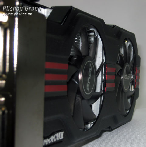

Попал в руки сабж, анлокнулся в 70 (шейдеры разблокировались).
Стоит в тесном ящике - в нагрузке после преодоления порога 50% об. начинает выть больший вентиль (слева который), воет именно потоком воздуха, там конструкция рамки кожуха да и сам радиатор на GPU с рёбрами - вобщем аэродинамический кошмар
Может кто имел дело с заменой на более толковое что-то? Корпус менять незахотят, остаётся только замена вентиля

подобная фигня когда была, то воющий кулер отсоединял и запитывал от питальника на самой карте... вопрос в том, что нужно нам 5-7В, поэтому либо через резистор понижаем с 12В, либо если в системник залазить не будут, то можно запаять штекер на провода и запитать от мобо 3-4пин либо через молекс :)

я имел дело, снимаем кожух, ставим 2 90ки или 120ки цепляем на реобас или молексы и полные штаны радости. С виду у меня оба вентиля были одинаковы вроде, но тот что слева тоже гудел, в простое самый громкий вентиль в моем компе был, вибрировал сильно, покрутил его немного, болты затянул в простое потише стало, но в нагрузке довольно громкий. DC II во всей красе... Правда у сестры такая-же карта и такой проблемы нет.

Непроблема снизить/зафиксировать обороты на приемлемом уровне, но температурку-то неудержишь. Тесно и душно ей в том ящичке, звуковуха перекрывает вентиляцию, стоит вплотную, а по другому неполучается сконфигурировать, надо будет менять мамку/ящик. Посему вариант один - заменить вентиль либо видяшку ;)

Вентиль впорядке (всё перебрал сам), поток воздуха создаёт вой
Может с другим рисунком лопастей такого небудет
Добавлено через 47 секунд:
PS. Вентили разные, слева повыше и помощней, на картинко видно ;)
Добавлено через 2 минуты 13 секунд:
PPS. Не путайте с 2 Гб версией - там трёхслотка СО и такой проблемы нет, здесь - 2 слота, всё отличается
Вот видно перегородку за вентилем
Может снять кожух (правда придётся попортить наклеечки декоративные на лицевой стороне) - полегче дышать ей будет да и давление/воздушный поток перераспределятся :think:

там 3х слотовка и такая проблема не редкость, у меня 2 гб была ;)

на этом кожухе вентили держутся ;), сними все гамузом кроме радиатора и поставь 2 вертущки нормальные.

оголяй карточку, меньше помех для циркуляции воздуха будя

Я так и понял исходя из твоего рассказа ;) Здесь дабы в два слота уместиться - сэкономили на радиаторе, темпы выше, ну и все прелести вылазят :)

Вот так и сделаю, посмотрим на результат
Martix
Кожух соединяет два радиатора, но они ещё и на ТТ между собой держутся. Вентили прикручены на радиаторы, с кожухом не соединены
Попробую таки кожух скинуть, пока самый реальный вариант вроде
