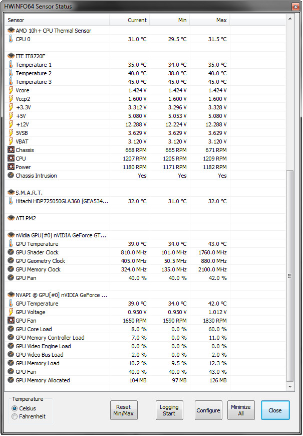

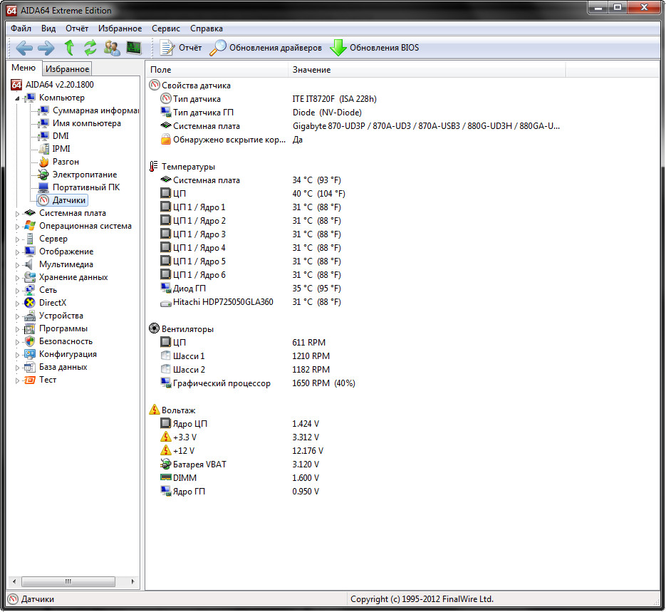

запусти аиду, там может быть пояснения найдёшь по темпе, когда сравнишь

да где же разные-то..
темп1 - плата
темп2 - крышка камня
темп3 - осмелюсь предположить - темпа северника
темп1 - плата

ну а что скажешь?

у меня в простое 67.
думаю, можно было бы и поменьше, чем 77 у Вас

так 77 это было во время теста линксом-а в простое как я понял 44-49

ну и я о том же, можно поменьше бы в нагрузке.
хотя если нет ошибок, то вполне сойдёт

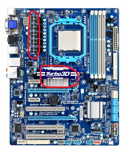

извините за мое нубство-но где находится кул-т-квайт и отметьте на скрине на какую часть нужно прикрутить охлад

cool-n-quite - в биосе настройка, нужно поискать и в enabled.
а остужать - то, что под "turbo 3d"

То что под Турбо3Д - это северный мост, и радиатор на нем откровенно никакой. Если хочешь чтобы на постоянку Фен1055 под 4 ГЦ работал, нужно заменить радиатор на штуку такого типа, при условии что с процессорным кулером не будет конфликтов, но это уже мерять нужно:vitaxa11:извините за мое нубство-но где находится кул-т-квайт и отметьте на скрине на какую часть нужно прикрутить охлад
http://hotline.ua/computer-kulery-i-rad ... s8hh1-u01/" target="_blank
http://www.pcnews.by/reviews/cooling/xi ... ortern881/" target="_blank
Или хотя бы такого: http://hotline.ua/computer-kulery-i-rad ... _zm-nb32k/" target="_blank
А сверху возле питания ЦПУ красным обведены элементы питания, которые тоже имеют тенденцию сгорать без радиатора и обдува.
Так что туда можно попытаться найти с мертвой платы-донора подходящий радиатор.
П.С. Забыл добавить - на элементы питания радиатор можно ставить только через термопрокладку-диэлектрик. На северный мост - через термопасту, например МХ-3.

необязательно, я так и на мамке и на видеокарте ставилтолько через термопрокладку-диэлектрик

на мосфеты без термо-прокладки?
