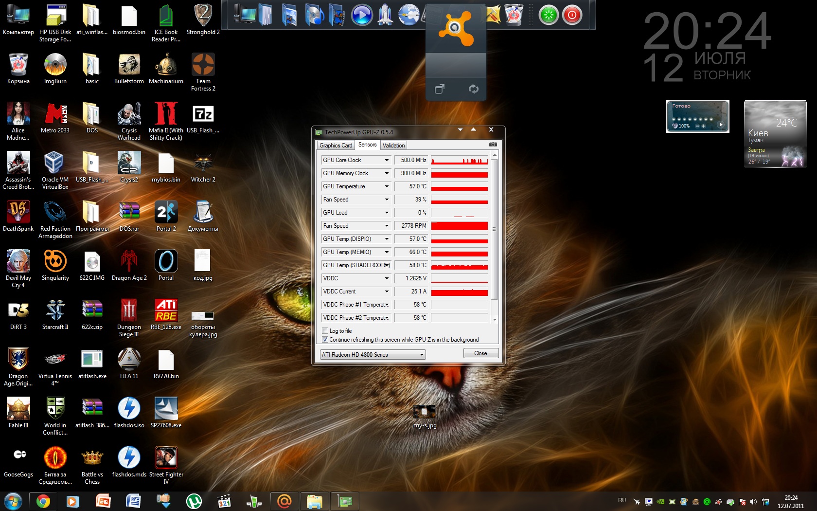

Температуры такие высокие потому что стоит в 3-4 мм от gtx 480 :)
