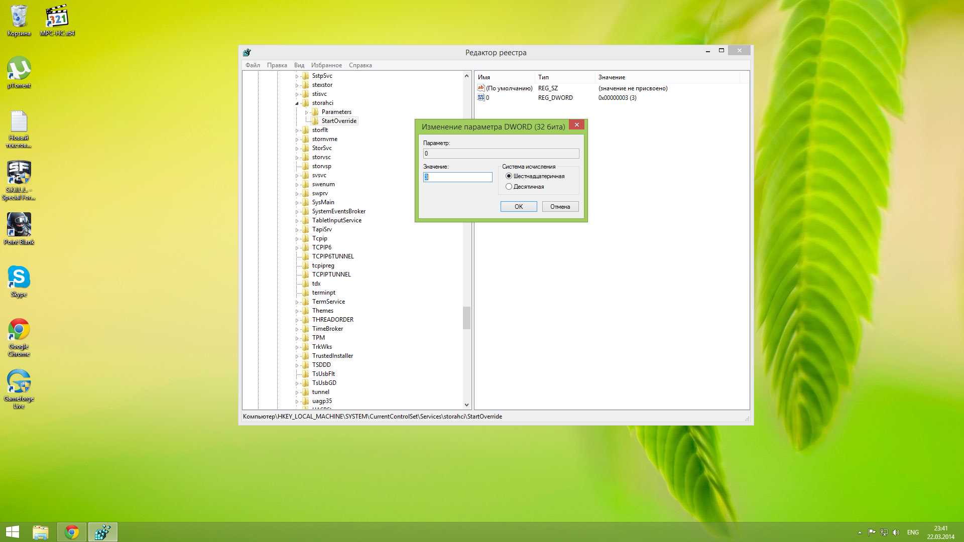

помоги пожалуста вот я установил чистый windows 8.1 перед установкой я активировал режим ahci манипуляций во время установки никаких не делал в итоге позавершению установки получаю в диспечере устроиств amd sata controler потом захожу в реестр и вижу что там сиоят такие значения errorcontrol 3 StartOverride 3 иду дальше меняю эти значения на ноли и перезегружаюсь после перезагрузки в диспечере задач нечего непоменялась захожу в реестр там вижу errorcontrol 0 а StartOverride 3 ладно иду дальше удаляю драйвер amd sata controler всё ставлю на нули перезагружаюсь в безопасном режиме и вижу в деспечере устроиств стандартный драйвер sata ahci так вот так а как мне установить с сайта матер платы нормальный ahci amd драйвер потому как amd sata controler тупит сил нету и стандартный ahci sata тоже не очень мне нужен тот 1 прокоторый ты пишеш а я не понимаю где взять и как установить зарание спасибо(мат asus f2a85-v чип a85x windows 8.1 64 )

вот посмотрите мои скрины обратите вниманий на 3й.почему там 3 стоит должен ведь 0.и вообще почему нету ни слова про ahci в названии драйвера

незнаю парни вот чуствую что нето. winda 8.1 грузиться долго. в он лайн стрелялках почему тормозить когда кто либо присоединяется к идущему бою ну ни у каво таких лагов нету только у меня
Добавлено через 9 минут 17 секунд:
и кстати после установки windows 8.1 я сразу зашел в реестр и у меня там стояли такие зачения 1.errorcontrol 3 2.StartOverride 3. а в биосе у меня всегда стоял ahci режим и перед установкой тоже
Добавлено через 4 минуты 31 секунду:
и еще на втором скрине это я сам выстовил значение 0 из начально везде стояли 3ки.вот почему я волнуюсь так как в биосе стоит ahci а в реестре я вижу что работает ide

Если в биосе включен, и вы уверены в этом, значит у вас через обновления пришел драйвер от AMD, это тот драйвер который в прошлом я его называл плохим. В этом я не знаю как включать NCQ, в реестре параметра который отвечает за NCQ у этого драйвера нет.
Читайте внимательно первый мой пост, у вас как раз встал второй драйвер AMD SATA Controller.
Для включения NCQ нужен другой драйвер, из пакета RAID.
Если тормозит система по причине низкой производительности винта вам NCQ не поможет 100%

вот я переустонавил систему специально перед этим зашел в биос.убедился что hard и dwd стоят в ahci сразу после установки захожу в реестр и вижу режим ide
