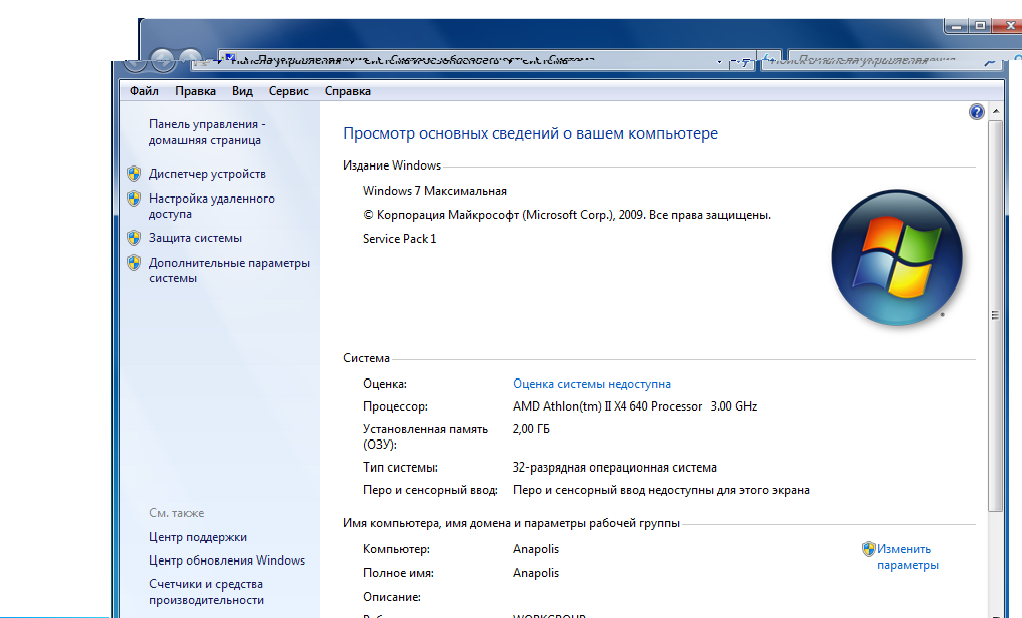

Короче говоря, есть проблема, которую не могу решить.
Железо в профиле, на компютере установлена win7 Ultimate.
Проблема в следующем, при перетаскивании окна по робочему столу, окно разрезает, как будто с запазданием верхняя часть окна. Что это может быть???? Кто сталкивался с этим.
Дров перепробовал, кучу, менял 3 видеокарты, грешил на них. Поменял 2 монитора, 3 раза ставил винду. Короче в ШОКЕ!!!!
Помогайте, кто может.
Тут сброшу скрин, запечетлить не вышло а вот сделал примерно так, как выглядит при перетаскивании окна.

Включаю вертикальную синхронизацию, перезагружаю, все ок. Через пару минут перезагружаю опять, и снова начинаеться такая билиберда

частота ядра 51, шейдеры 101, память 135
А если заставить работать на нормальных частотах, и подвигать окошко?
сам себе злобный буратино.
поставь нормальные частоты.
