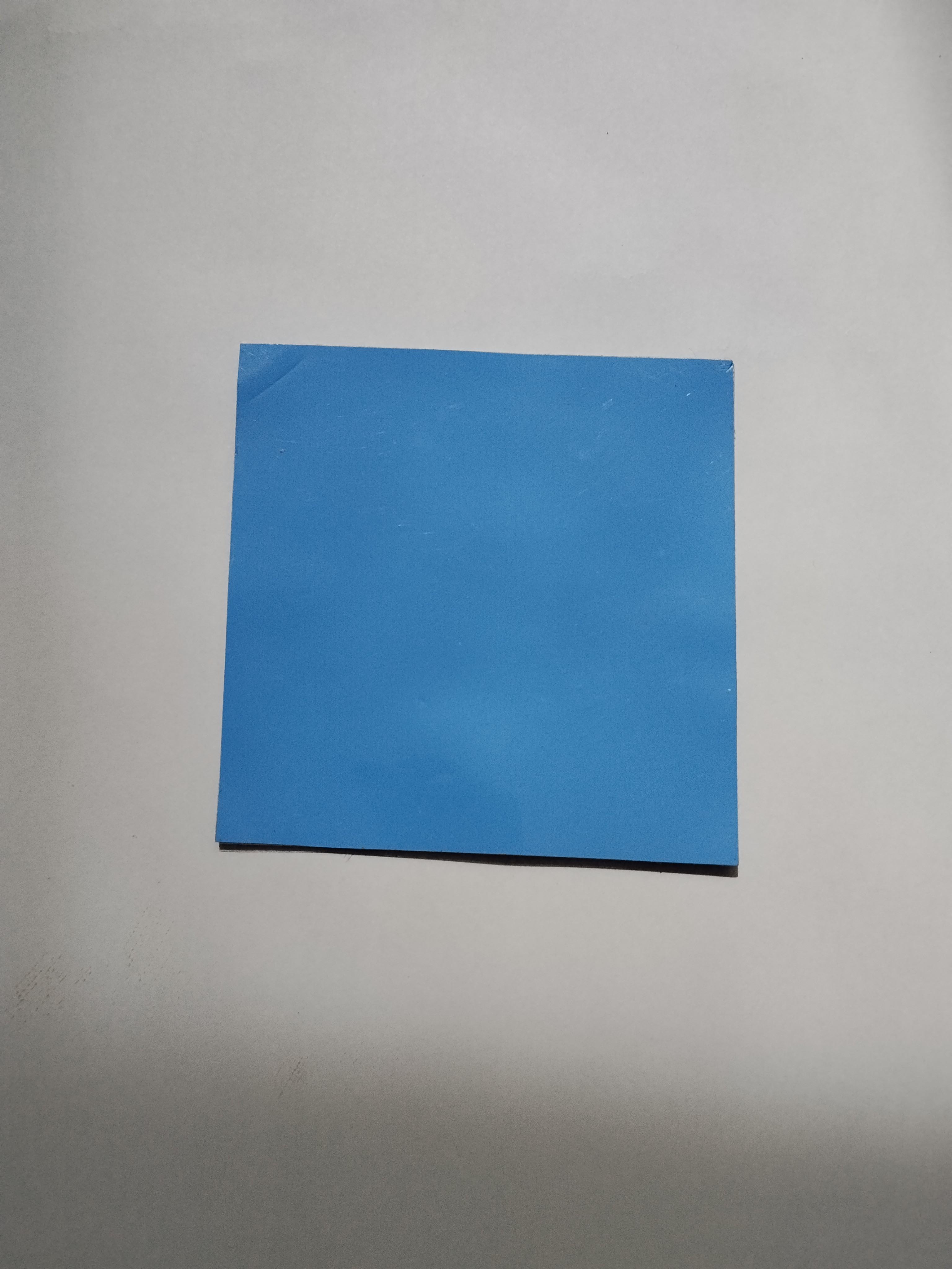

купив на Алі якусь блакитну типу Арктик. важка по вазі. щось та буде охолоджувати. але при натисненні сильно пальцями вона віддає ніби крапелькою силікону. і тут зрозумів що мені стрьомно ОЦЕ ставити.

знайомий надіслав фото. сьогодні передасть таку термопрокладку.
каже купував на алі. давно. для себе, провести обслуговування всіх пк та відеокарт.
залишилось про запас.
марка younoun.
каже там просто, головне точно по розмірам відрізав, зняв захисну плівку. поставив. та забув. такі хтось використовував?

якийсь ноунейм китай гуано з консістенцією резини.CnC_General: ↑ 24.05.2026 14:58марка younoun.

а ви таку використовували? тримали в руках?
чи тільки по фото своє враження склали?

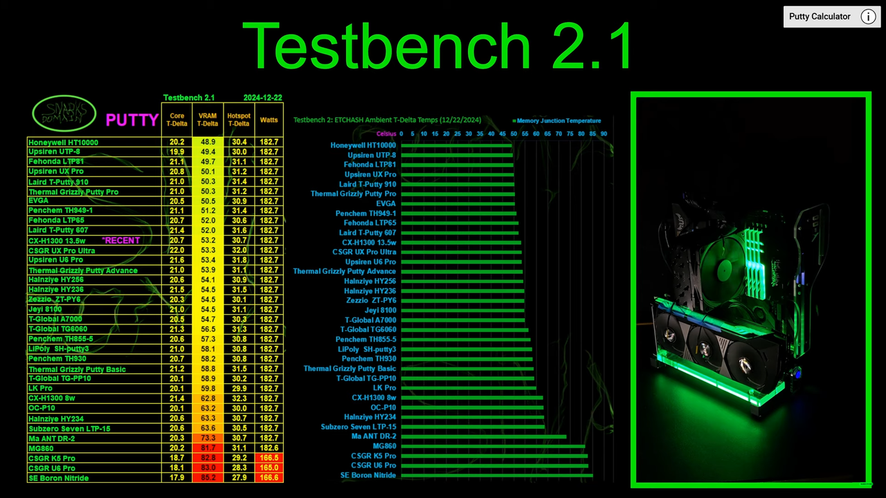

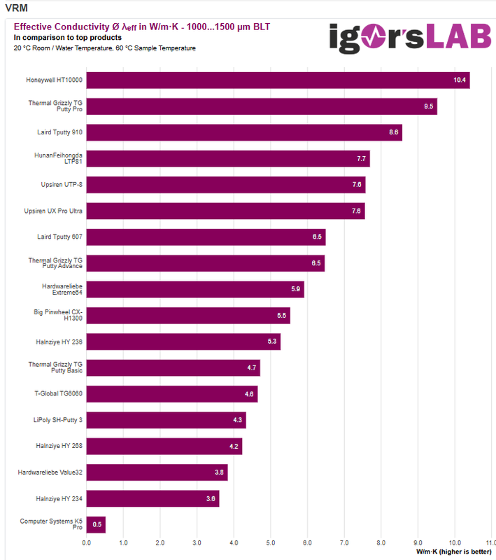

ось подібну знайшов на алі.
пишуть там що 3.5Вт проти 7.8Вт у леірд. а у кого на мосфетах менше 50С ?
тому є сенс на гарні термопрокладки поставити. для себе. на постоянку.

те саме. викинуті гроші. можете сподіватися на чудо, а может взяти лаірд та отримати якісний продукт.ось подібну знайшов на алі.
