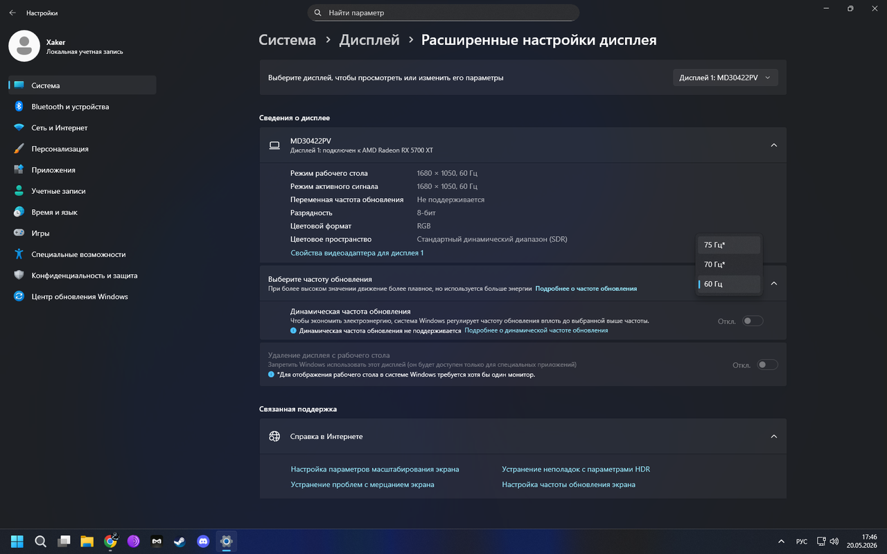

Как такое возможно мужики??
Взял в кента монитор уже со входом HDMI подключил, пробовал настроить цвета но так и не смог нормально...
Подключил свой обратно и вуаля 0_о
Зображення
Shpoker
Звідки: Киев
Xaker-1911-
пути венды неисповедимы...
Xaker-1911-
Shpoker: ↑ 20.05.2026 18:08 Xaker-1911-
А причем тут винда когда все дудят в одну дудку что переходник работает только в 60Hz :learn:
P/s Кароче разобрался виновник тожества:
Зображення
