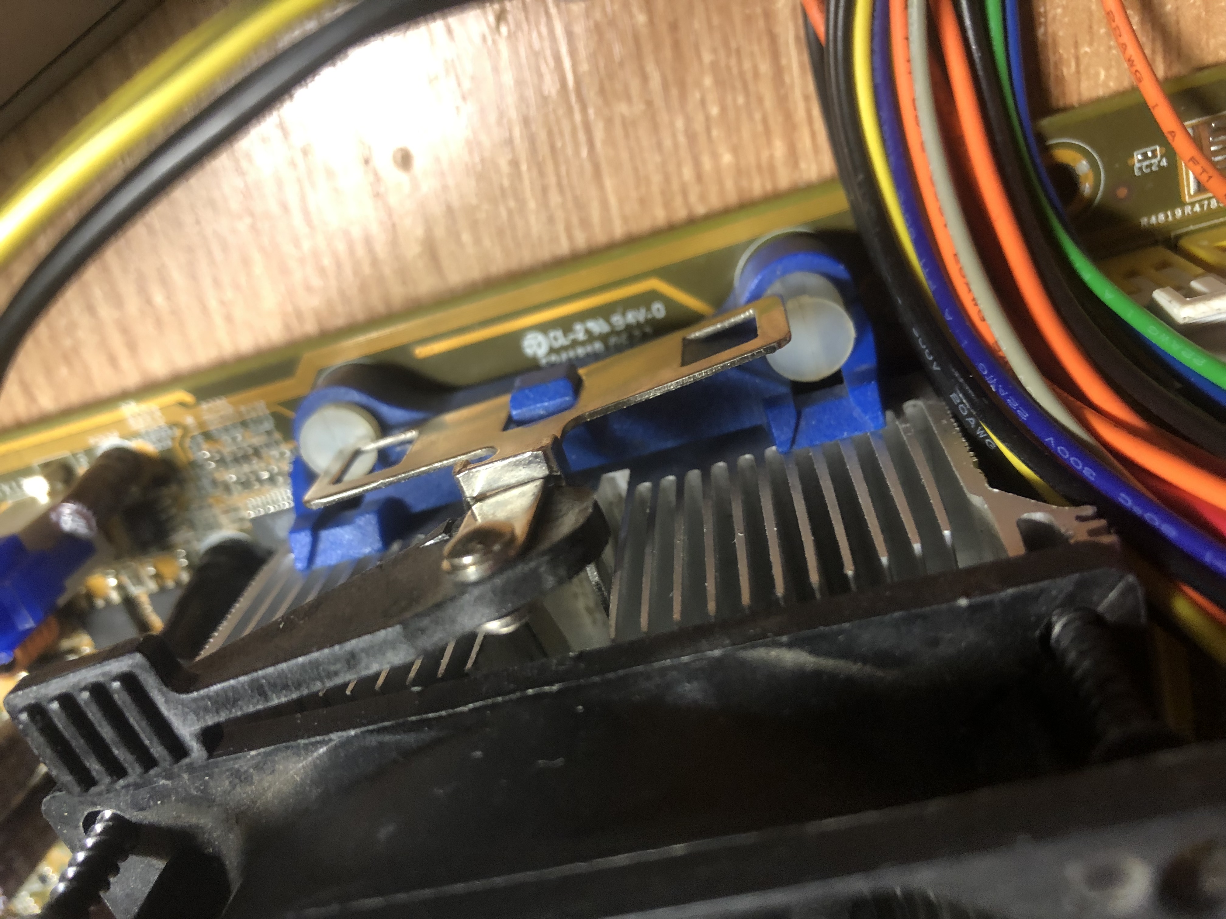

Artem462
Вот как фото
Відправлено через 25 хвилин 19 секунд:
radical
Заметил что если не прижимать то на дросселях которые питают процессор 1.5 вольта если прижать то уже 0.48 вольт
Вкладення
goldenvirus
На плате не родное крепление, по ходу с обратной стороны вообще нет усилительной пластины
radical
Звідки: dp.ua
От асрока рамочка-то, с пластиковыми шпыньками.
У асусов были хорошие металлические пластины с обратной стороны с винтовым креплением. Можно такую найти и попробовать поставить.
