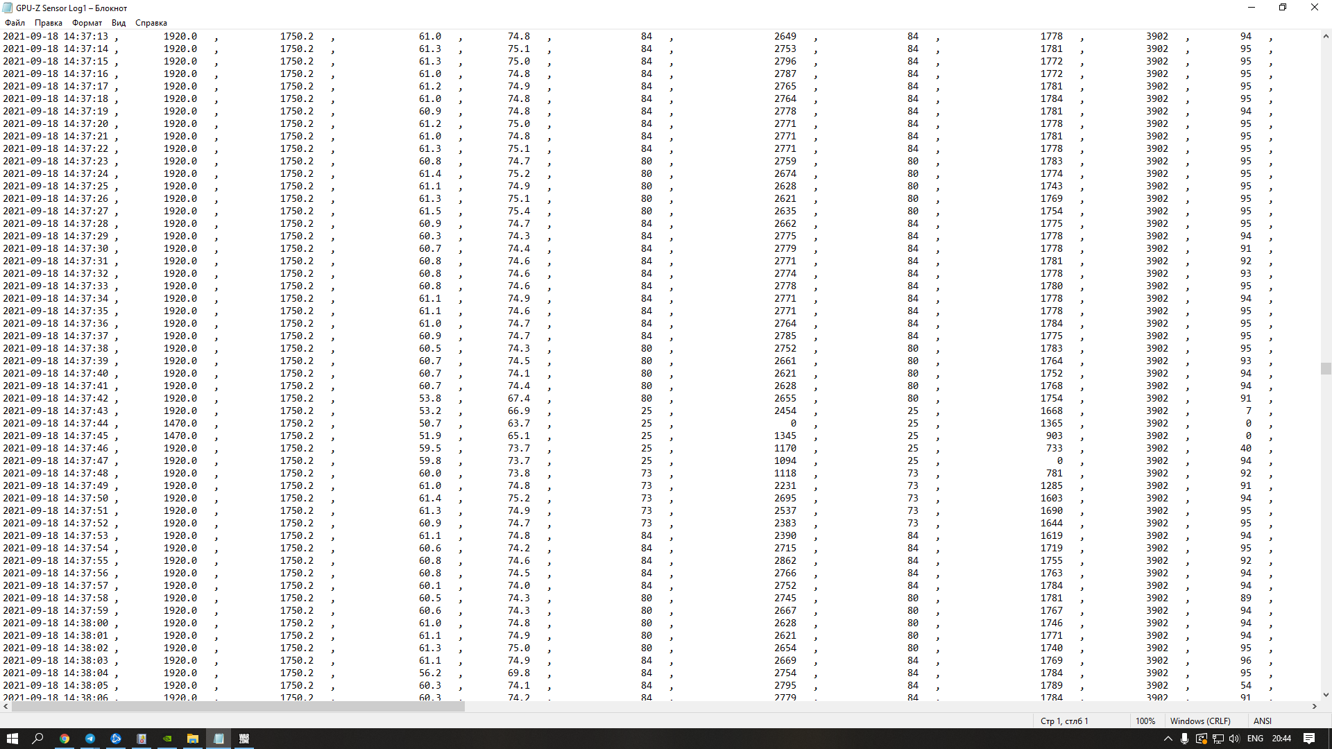

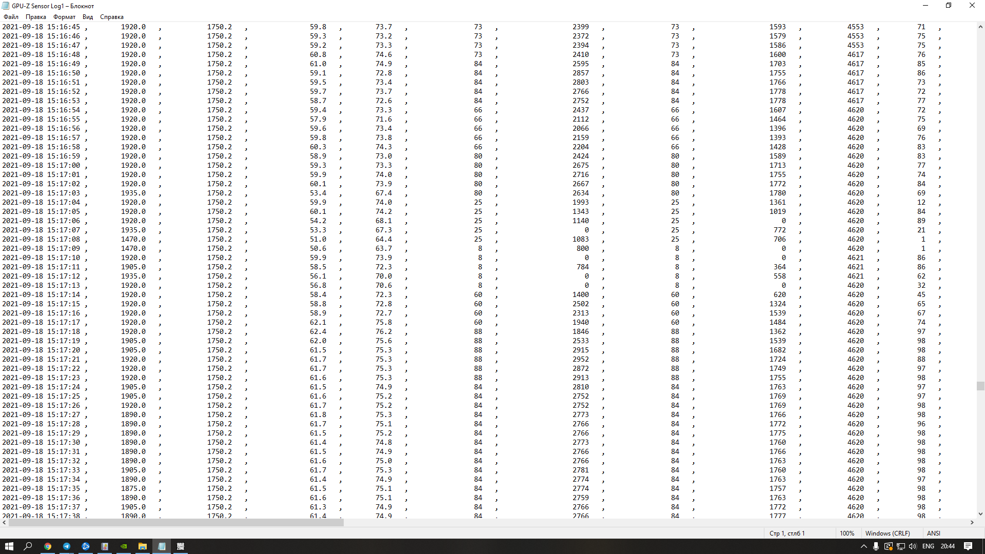

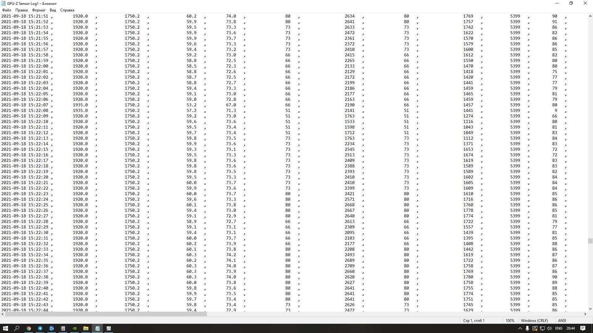

Добрый день. Видеокарта rtx2060super при игре в call of duty mw 2019 сильные просадки фпс, с помощью msi aftebernera было выяснено что просадки связанны с падением нагрузки на видеокарту с 80-100% до 0-40. Это длиться от секунды до десяти, повторяеться раз в 5-15 минут. Причину такого поведения выяснить не удалось. Единственно что заметил так это то что после входа в игру все хорошо, и такое поведение появляется со временем (спустя пол часа игры) Переустановка виндовс, обновление драйверов,смена настроек игры в плоть до самых низких ничем не помогает. С помощью записи лучших моментов есть с десяток видео этих залагиваний (как с афтебернером так и без) в других играх подобная проблема не встречается. Мучаюсь с этим уже более года. Прикрепляю отчет Gpu-z с таймкодами во время игры, и файл DxDiag. Спасибо.
14:29 микролаг
14:37 сильный лаг на несколько сек (моя проблема)
15:17 сильный лаг на несколько сек (моя проблема)
15:22 микролаг

Ну вот тебе и ответ, походу. У тебя подгрузки, от туда недоогруз вк
