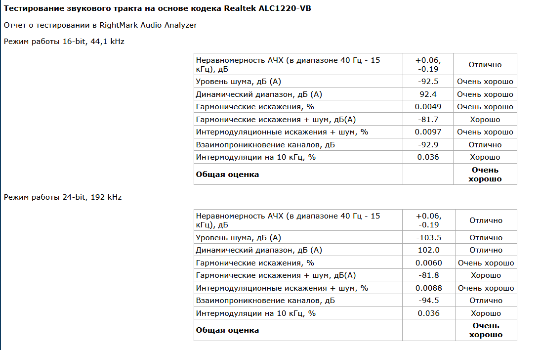

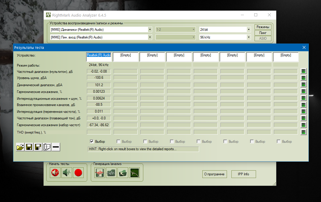

Непосредственные измерения характеристик
Для чистоты эксперимента использовал программно-измерительный комплекс RMAA (RighMark Audio Analiser) последней версии. Он широко известен и признан во всем мире, применяется в большинстве обзоров. Более развернутую инфу легко найти в поиске.
Добавлю, чем он интересен, с моей точки зрения, конкретно по звуковым картам.
Он не дает возможности схитрить и искусственно завысить характеристики. Обосную: все прекрасно знают, что чем выше уровень сигнала и громче звук - тем больше искажения, чем меньше накручен регулятор громкости - тем меньше шумы, фон и т.п. Так вот RMAA производит измерения только при уровне, близком к максимальному. Если уровень сигнала будет ниже -3db, он все таки померяет, но в конце пошлет..... к аудиофилам короче :learn:
Это крайне полезно для оценки гармонических, а особенно интермодуляционных искажений. Да и шумы ни куда не спрячешь в этом случае. Можно лишь оптимизировать положения регуляторов на выходе источника, линейном входе и микшере карты. Изменяя их соотношения, можно (да и нужно!) найти те положения, при которых получаются наилучшие результаты. Именно так и поступают все, кто хочет получить реальные характеристики девайсов.
Шнуры для подсоединения использовал самые обычные, не аудиофильские с двойным экраном и витой парой))
В качестве эталонного, использовался не внешний аудио-интерфейс, а линейный вход того же ALC1220. Это несколько ужудшает все показатели, особенно по шумам, тем более нас интересует только тракт воспроизведения :) Но я не собираюсь делать поправку на это обстоятельство и заведомо иду на худшие условия. Пусть все будет на уровне простого среднестатистического юзера без спец. образования и оборудования.
Вот результаты измерений и отчет:
Он не сильно отличается от результатов тестирования этой же встройки у GIGABYTE X470 AORUS GAMING 7 WIFI на GECID.com
Сразу обратите внимание на разницу в величине гармонических искажений. Это объясняется разными версиями драйверов, о чем я писал постом выше, но не стал углубляться еще и в эти тонкости. На Гесиде меряли в 2018 году и драйвер более старый. Выводы делайте сами...
Но пока это только цифры, которые "ни о чем не говорят" и "по определению все встройки УГ"... :)
Дальше уже пройдемся по отдельным пунктам и графикам с привязкой ко всем аргУментам и перлам гордых аудиофилов..

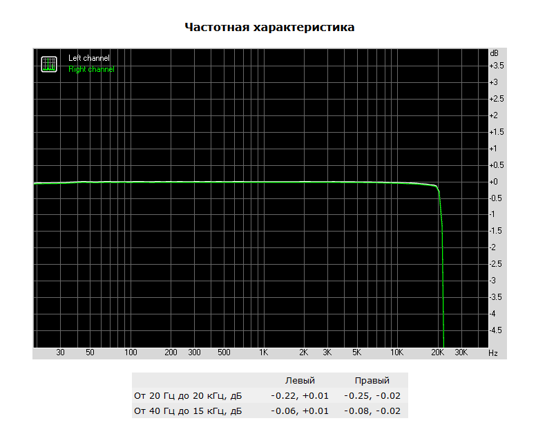

Первый график самый простой по виду и для понимания - частотный диапазон и его неравномерность
Особо расписывать нечего, чем ровнее линия, тем точнее усиление и передача на нагрузку исходного сигнала. Здесь претензий нет, частотка оценена программой на ОТЛИЧНО.
Давайте разберемся, какие факторы могли на нее отрицательно повлиять и как-то испортить:
- топология и монтаж печатной платы. Узнаете терминологию оппонентов из аудиофильской тусовки? Прежде всего будет заметно на высоких частотах. Физика явления в паразитной емкости по пути следования сигнала. С линейностью на ВЧ все в полном порядке.
- упрощение схемы, экономия на комплектующих, неверные расчеты и технические решения и.т.п. Возможен завал на низах, выбросы и провалы на отдельных частотах, наклоны и т.п. Здесь тоже все в порядке.
- дешевые пассивные элементы (резисторы, конденсаторы и др.), с большими разбросами в процентах. Следствие этого - разные коэффициенты усиления по каналам, так же как и по частотам. Видно, что это сотые доли децибел во всем диапазоне. Exelence!
Если что упустил по АЧХ - напомните.
По итогу - в плане амплитудно-частотной характеристики не отмечены "никудышняя обвязка", "хреново разведенные дороги на МП" и прочие толкования "унылого звука". Обязательно упомяну эти и другие перлы по отношению к следующим параметрам и графикам.
Есть еще особо любимый фильский термин "питалово" :) И до него дойдем....

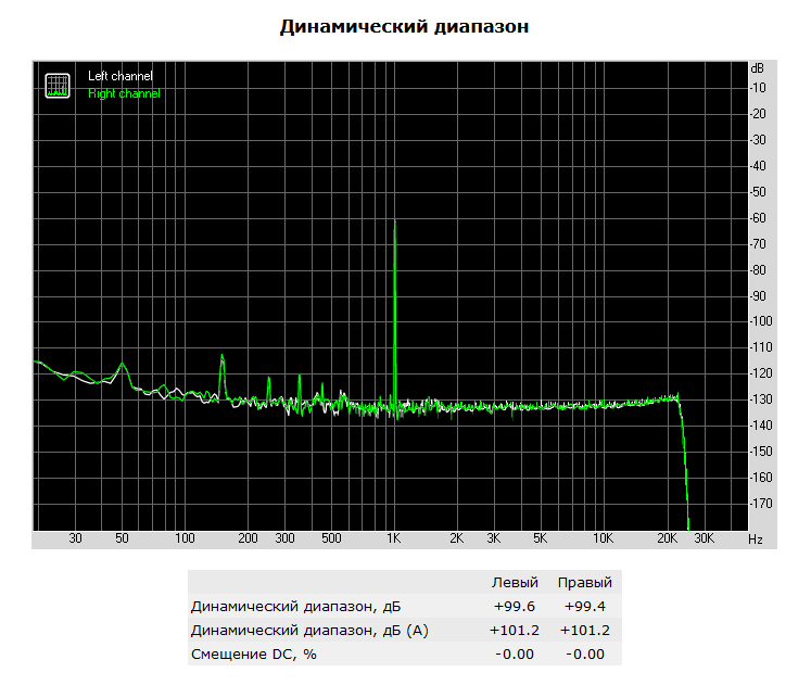

Уровень шумов - тоже говорит сам за себя и в особых комментах не нуждается. Умная и авторитетная программа тоже оценила на ОТЛИЧНО.
Но мы не ищем легких путей и нам же надо как-то это УГ превратить в сладкую конфету :)
Поэтому рассмотрим это график повнимательнее:
Видно, что шумовая область не пересекает границы в -110db. Программа выставила в итоге несколько худший результат, но ей виднее, она еще подключает взвешивающие фильтры, делает пересчеты, поправки... короче очень умная. Проанализируем шумы в области низких частот. Сразу виден подъем с понижением частоты, горбик в области 50Hz, затем 150Hz, это третья гармоника, потом пятая, седьмая и так далее. Это наводка от нашей сети 230 вольт. Не стал выяснять, что является источником, дешевые шнурики, переходник RCA-miniJack, или сам линейный вход. Но и ниже -100db шумов - это очень круто, далеко за границами возможностей человеческого уха. Подробнее на эту тему полно информации в нете.
Теперь вернемся к графику. Уровень шумов, я уверен, можно было получить около -130db во всем диапазоне, если использовать для входа хороший аудио-интерфейс, или профи внешнюю звуковую карту. И тут бы мы приблизились к супер показателям самых крутых и модных аудио-девайсов.
Снова зададимся вопросом, а что дружным хором поют гордые аудиофилы?
- дешевая элементная база, НЕмалошумящие микросхемы и активные компоненты, никудышняя обвязка... Ничего этого не фиксируется в показателях, и ни на графике не отражается.
- плохое "питалово"... Так покажите мне это на графике. Там, кстати, диапазон частот заканчивается на 50kHz. Допускаю, что если будет совсем дешманский блок питания, возможны какие-то помехи, но они сразу будут видны, какой величины, и на какой частоте.
По итогу, уровень шумов, показанный Реалтеком в самых жестких условиях никак не может влиять на качество звука.

Динамический диапазон...
Разница величин между самым большим и малым сигналами, в нашем случае звуками. О нем очень много пишут, порой откровенный бред.
Проделайте небольшой эксперимент. Если у вас есть усилитель, ресивер, или другой прибор, имеющий индикацию громкости в децибелах - выкрутите его на полную до 0db, врубите музычку, насладитесь минут 5, а после этого убавьте громкость до -60db и попытайтесь послушать дальше. Правда, если у вас до этого не повылетали динамики или излучатели наушников :) Если все в поряде, и вы с удовольствием услышали звуки в обоих положениях регулятора - поздравляю! Вы реально обладаете отличным слухом и способны объективно оценить динамический диапазон 60db! Переведу в удобные и понятные Ватты. Если у вашего усилителя выходная мощность, допустим 100W при 0 db, то при -60db эта величина составила аж целых 0,0001W! Разница всего лишь в один лимон раз :D
Как часто вы ТАК слушаете? Или как часто бываете на концертах больших симфонических оркестров?
Еще я вам открою огромный секрет) Если постоянно слушать музон на большой громкости, особенно модный электронно-кислотный, то динамический диапазон ваших органов слуха сужается, причем нелинейно, на высоких частотах в большей степени. Тот же эффект наблюдается и после зажиганий в клубах, на мощных тусовках. Помню у самого после центрального пола Казантипа DR потом на пол дня сужался где-то до 40db :laugh: Но и этого диапазона с головой достаточно для записей почти всех музыкальных направлений. Лучшие аудиофильские хай-резы пишутся с DR до 30db, у винила вдвое меньше. И полный шок, когда в Фубаре меряю DynamicRange музыкального материала, а там 3-4db.. Громкий звук на бумбоксах требует жертв... Но это все лирика, говорить и спорить можно безконечно. Приземлимся поближе к технике.
Перехлдим к графику. И снова анализатор RMAA выставил максимальную оценку - ОТЛИЧНО.
Почти всегда динамический диапазон равен величине уровня шума, да и формы линий идентичны в обоих графиках. Здесь, правда, добавлен еще фоновый сигнал частотой 1kHZ с уровнем -60db. Особо не вникал, для чего это сделано. Если для более объективной оценки - пусть будет, тем более, показатель DR получился даже лучше, чем уровень шумов. Кто хочет узнать, что такое DR=100db в переводе на вольты или ватты - найдите в поиске онлайн калькулятор децибел и посчитайте нули после запятой. Сами.. сами... ;)
Запас по динамике для музыки просто огромный, комментировать ..фильский бред об "убогом железе" в контексте к данному параметру и не собираюсь, если хотите, гляньте пост выше.
Подитожим - динамический диапазон встроенной звуковой карты ALC1220 никак не может отрицательно влиять на качество звука.
