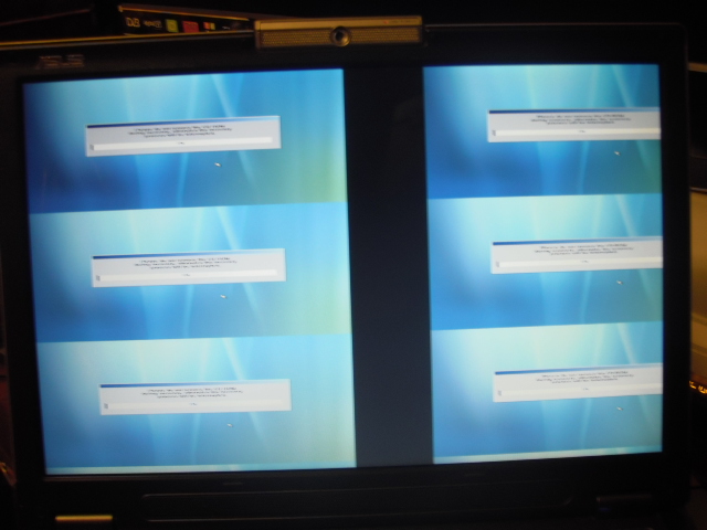

Вместо одного отображается 6 рабочих столов. См. вложение.
Прокомментируйте, как быть...

Сделать чтобы отображался один :idea:
И после каких махинаций сие произошло? Это на ЭЛТ мониторах можно такое наблюдать, если выставить неподдерживаемое расширение экрана или частоту развертки...

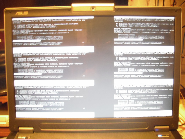

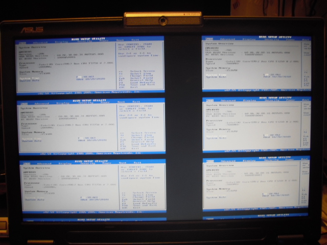

Начинается загрузка биоса таким образом

Значит в сервис... :( имхо, конечно
Шурикъ
Звідки: Днепр
Наверное видеокарта накрылась...

Новый вирус AMD Eyefinity в действии :horror:
А винда что говорит? когда разрешение меняешь
Шурикъ
Звідки: Днепр
Винда виснет и перезагружается.

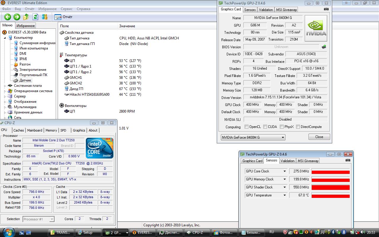

Холодный ноут иногда запускается нормально. Но в простое температура видеокарты 67-75 С. (см вложение).
Затем прогревается, перезагрузка и описанная выше ситуация.

8400...
Похоже на отвал.
Была Соня с такой же видео, но там на холодную запускалась, а после прогрева - артефакты.

А почему она такая горячая? Без нагрузки 75 С?!
Возможно чип отвалился, ко всему прочему, и от охлаждающего его радиатора :)
Востаннє редагувалось 21.10.2010 22:56 користувачем Шурикъ, всього редагувалось 1 раз.
Staser
Звідки: Бровары
Потому и горячая. Неси в сервис, шансы вернуть к жизни 50/50

Шурикъ:А почему она такая горячая? Без нагрузки 75 С?!
потому что надо каждые пару месяцев чистить систему охлаждения, почти уверен, если выкрутить турбинку из системы охлаждения, можно будет увидеть солидный кусок сбитой пыли.

Не подскажите сколько может стоить ремонт (ребол/новый чип)?
Система охлаждения чистая, пыли нет.
Была бы забита проц бы тоже перегревался.
А так видео в простое, на пониженых частотах 70 С.
