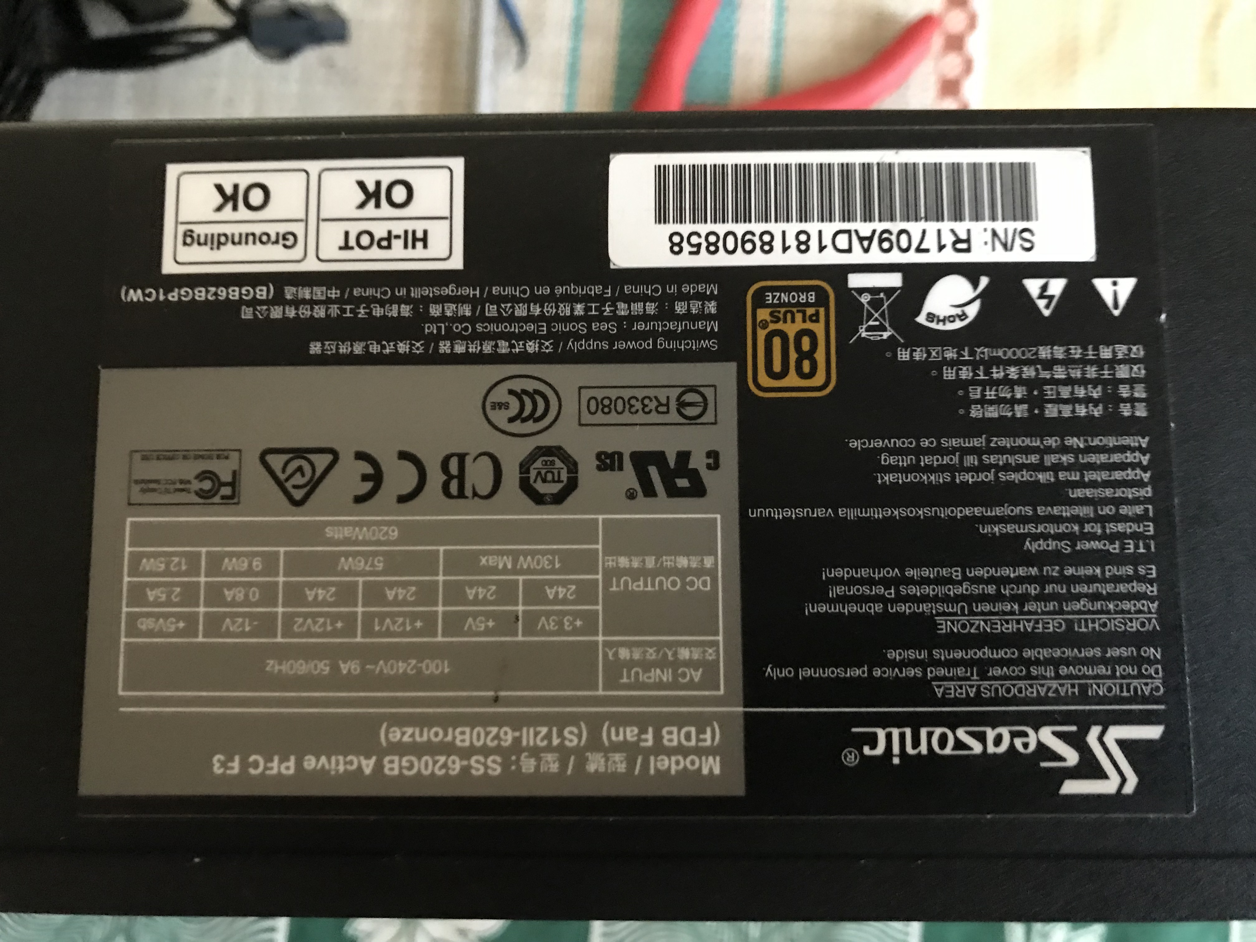

Ну зробіть хоча б фотографії блоку. :up:

Чесно кажучи, на задній стороні якось все дуже неакуратно, ноги довгі, пайка якби в якогось китайця, не очікував від сесоніка

Пайка нормальная. Если сомневаетесь - берете лупу и ищете микротрещины. Нужно смотреть тестером напругу на выводах карты. Потом брать осцилограф и смотреть пульсации по +12в под нагрузкой. Для начала - дайте фото напруг без нагрузки и под нагрузкой на ВК.
Внезапно, но сисоники тоже в китае собирают! Это давно уже не показатель.
