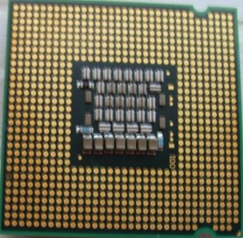

Всем привет.
Есть проц s775 Е6300. Сбоку отпал 1 пятачок. Система не стартует.
Если кто имеет опыт в этом деле, подскажите как его можно запустисть в работу.

Это какСбоку отпал 1 пятачок

Ремонт заключается в том, чтобы правильно припаять этот контакт.
Или возможно есть какой-то другой вариант, как запустить проц в работу?
Проц не падал, не ударялся, пятачок найти не удалось...
Фото прикрепил.
Фото прикрепил.

посмотри что дальше, после пяточка, если проводник то как по логике можно его шлефануть для проводимости... Но это только мои мысли сам я "пяточки" отпавшие даже в глаза не видел

Ластиком потри для начала. Возможно просто окисел...ИМХО

А если маленькую каплю токопроводящего клея?

советую ТС попробовать поднять свою проблему на rom.by, может там что-то подскажут.
тут нужно плотно углубляться в даташиты. если я правильно понимаю, вот даташит на C2D E6300 http://download.intel.com/design/proces" target="_blank ... 327807.pdf
и эта нога судя по всему AN7 (VID_SELECT)
This land is tied high on the processor package and is used by the VR to choose the proper VID table. Refer to the Voltage Regulator-Down (VRD) 11.0 Processor Power Delivery Design Guidelines For Desktop LGA775 Socket for more information.
если я опять же правильно понимаю, проц без этой ноги не может сообщить с каким напряжением он должен стартовать и работать. к сожалению, нога вид_селект на проце одна, опять же судя по даташиту. так что в отличие от vcc или vss соединить с какой-то из соседних ног скорее всего не выйдет. разве что может какой-то vid_mod поможет задать нужное напряжение.
нифига не претендую на истину в последней инстранции, но если ногу действительно оторвали (в гугле даже не нашел такого)) то, видимо, дело дрянь
