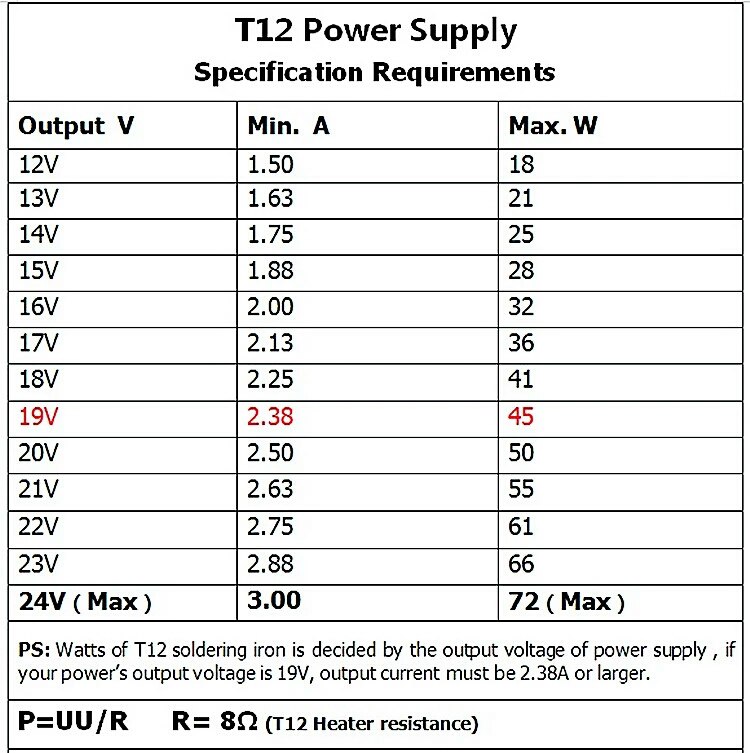

В неті читав що можлива робота і від 12 сам не пробував.

Найшов таку табличку по мощностi.
