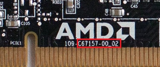

Интересно, сколько даст уменьшение по току (температурам) просто слегка допиленный bios mod под рефплату? ;)
PS Если на плате есть такая маркировка или похожая - смогу помочь (MBA C67101xx)
Добавлено через 17 минут 36 секунд:
Также интересна ревизия оригинального bios - снимок главной вкладки gpu-z, так как "инженеры gigabyte" своими кривыми рученьками могут запоганить даже стоящую вещь: кривые bios/дешевая обвязка из кондеров в силовой части/залоченные вольтажи/плохо спроектированная система охлаждения VRM/недолговечные вентиляторы (нужное подчеркнуть) :gigi:

Rpetrovich: У референса есть ещё пару мосфетов горячих возле видеовыходов, на гиге есть такие?
Есть, плата по сути реф, только кондеры да дроссели поменяли. Но те мосфеты не греются особо.
