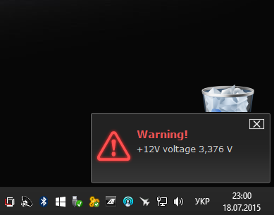

P8Z77-V DELUXE утилитами мониторятся "перевёртыши" по 12в и 3.3в, в биос посмотреть не судьба

Люди добрие подскажите пожалуста про что меня предупреждает ол сюит...
материнку купил новою,и не понимаю серйозная ли проблема...

nakamiodori
перепутаны местами точки съема напряжения? там, где должно быть 12в показывает 3.3, а там где 3.3в показывает 12. прошейте биос, если не поможет то 2 пути: или удалить утилиту и забить или сервис.

Ігор Андрійович
1. удалить утилиту
2. смотреть через HWiNFO * желательно последнюю версию (либо AIDA - вкладка датчики )
nakamiodori
тогда уж в биосе глянуть, че.

nakamiodori
да все там нормально (плата бы - не пускала с такими показателями + были бы циклические "ребуты" в вперемешку с "бсодами" ) :gigi:
P/S : просто - "приблуду" "укачало"

nakamiodori
От, самое оно, если мультиметра нету под руками

Ігор Андрійович: наверно ол сюит блудит
удали эту гадость и забудь ;)
Ігор Андрійович
Звідки: Тернопіль
большое всем спасибо,а то сердечко застукало,появилась паника,и логическое мишление отключилось
