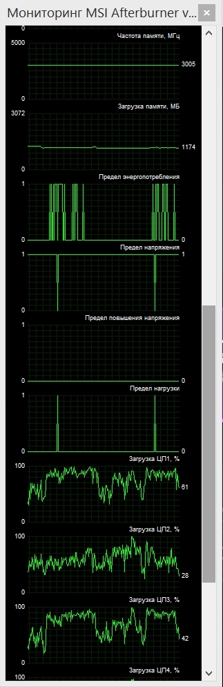

Купил видеокарту GTX 660 и после установки заметил проблему:
Через определенное время в играх происходит провал в FPS.
Например если в Crysis 3 выставить настройки на среднее, будет стабильных 50FPS.
На высоких 42-43FPS, но через определенное время происходит падение на 1-2сек до 24-25FPS
И так в большинстве игр.
Far Cry 4, средние настройки: FPS держится 43-45, и каждых 4-5сек проседает до 25-30
На самых низких настройках FPS 50-55 и проседает до 30-35.
(показатели MSI Afterburner прикрепил)

Скорее всего дело в процессоре. Слишком стар он для новых игрушек. На графике видно, как у вас прыгает загрузка графического процессора. В идеале все время должно быть около 99% нагрузка на видео. Значит проц не дает и в такие моменты нагрузка на проц подскакивает до 100%, а видео нет. Простыми словами, процессор не раскрывает потенциал видеокарты.

Но даже если я ставлю в играх самые минимальные настройки: проц загружен на половину а видео на 50-60% и все равно фризы.

И я мониторил по графику проц больше 80% не нагружался

в афтербунере поверлимит ставил+20? частота видяхи вроде на месте... мб перегревается чтонибуть, тот же чипсет.

Дело в том, что новые игры будут фризить даже на минимальных настройках на этом процессоре. Нагрузка на проц, как правило, идет равнозначная не зависимо от настроек. То есть, даже на минимальных настройках графики нагрузка на проц идет довольно серьезная в замесах. В основном, снижение настроек графики понижает нагрузку на видео.PISUC:Я знаю что проц слабоват.
